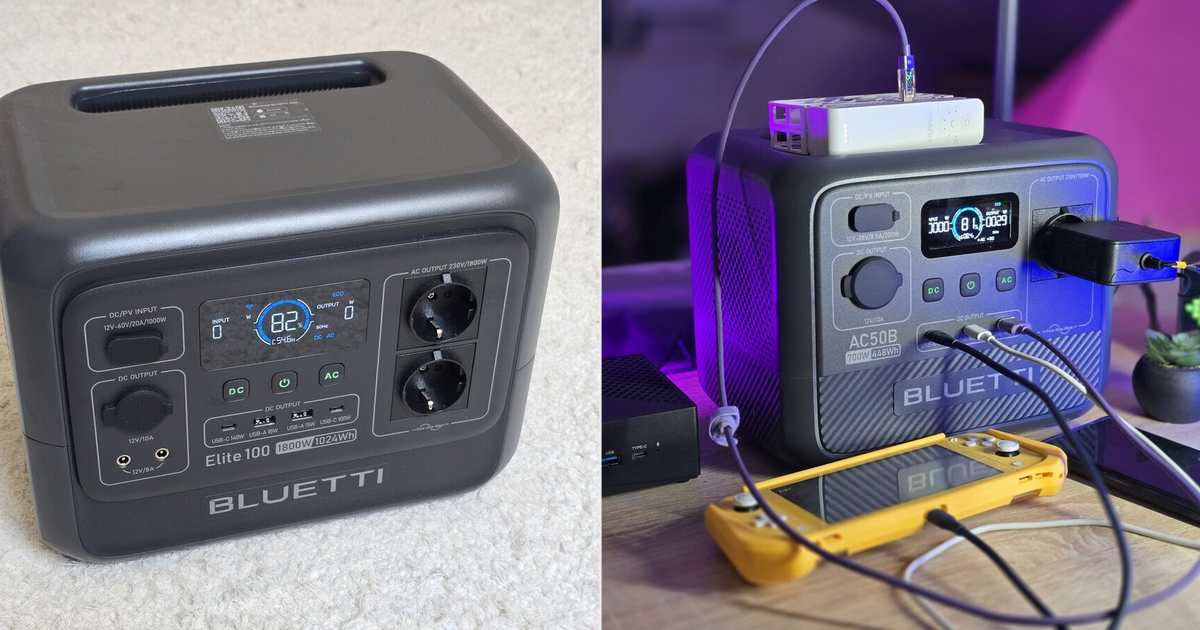

Análisis y veredicto
Elige el Bluetti Elite 100 V2 si buscas potencia y versatilidad, pero el AC50B es ideal para quienes priorizan el precio y la simplicidad.
El Bluetti Elite 100 V2 se lleva la palma en esta comparativa gracias a su impresionante capacidad de 1024 Wh y una potencia nominal de 1800 W. Esto significa que puedes alimentar dispositivos más exigentes, como herramientas eléctricas o electrodomésticos, sin preocuparte por quedarte sin energía. Además, su química de batería LiFePO4 le otorga una vida útil de 4000 ciclos, lo que es un gran plus si planeas usarlo a largo plazo. Sin embargo, su precio de 579 € puede ser un obstáculo para algunos, y aunque la conectividad Bluetooth y WiFi es genial para monitorear el uso, puede que no todos los usuarios necesiten esa funcionalidad.
Por otro lado, el Bluetti AC50B, aunque tiene una capacidad de 448 Wh y una potencia nominal de 700 W, es más asequible a 399 €. Esto lo convierte en una opción atractiva para quienes buscan una estación de energía más ligera y fácil de manejar. Su peso de 6.7 kg lo hace más portátil, ideal para acampadas o viajes cortos. Sin embargo, su menor capacidad y potencia pueden limitar su uso a dispositivos menos exigentes. Además, la comunidad de usuarios de Bluetti es bastante activa, lo que significa que puedes encontrar soporte y consejos fácilmente, aunque el AC50B tiene menos características avanzadas que su hermano mayor.
Para quién es cada uno
- Presupuesto ajustado: Bluetti AC50B. Es más económico y suficiente para cargar dispositivos pequeños y medianos.
- Principiante: Bluetti AC50B. Su simplicidad y menor peso lo hacen ideal para quienes están empezando en el mundo de las estaciones de energía.
- Exigente: Bluetti Elite 100 V2. Perfecto para quienes necesitan potencia y capacidad para dispositivos más grandes y un uso prolongado.
- Viajes frecuentes: Bluetti AC50B. Su portabilidad y facilidad de uso lo convierten en un compañero ideal para escapadas.
