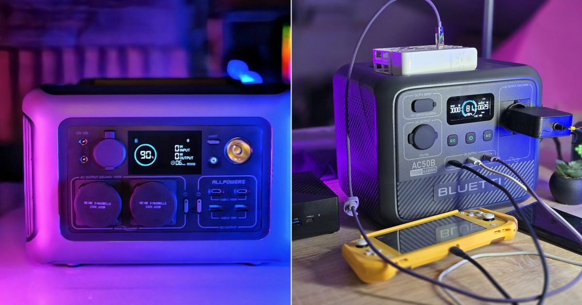

Análisis y veredicto
El ALLPOWERS R600 es la mejor opción por su equilibrio entre precio y rendimiento.
El ALLPOWERS R600 se lleva la palma en esta comparativa gracias a su capacidad de batería de 299 Wh y su potencia nominal de 600 W, que lo hacen ideal para cargar varios dispositivos al mismo tiempo. Además, su química de batería LiFePO4 le otorga una vida útil de 3500 ciclos, lo que significa que podrás usarlo durante años sin que su rendimiento se vea afectado. En términos de usabilidad, su diseño compacto y ligero (5.8 kg) facilita su transporte, y la inclusión de múltiples puertos USB-C (hasta 100 W) es un gran plus para quienes usan dispositivos modernos. La función UPS es también un gran añadido, permitiendo que se mantenga la energía en caso de cortes de luz.
Sin embargo, el R600 tiene un par de inconvenientes. La potencia pico de 1200 W es buena, pero no tan alta como la del Bluetti AC50B, que ofrece 1000 W. Además, su tipo de onda es modificada, lo que puede no ser ideal para dispositivos sensibles. Por otro lado, el Bluetti, aunque más caro (399 €), tiene una capacidad de batería mayor (448 Wh) y una onda sinusoidal pura, lo que lo hace más adecuado para equipos que requieren una corriente más estable. Sin embargo, su peso (6.7 kg) y su menor número de puertos USB-A pueden ser un inconveniente para algunos usuarios.
Para quién es cada uno
- ALLPOWERS R600: Ideal para quienes buscan una estación de energía asequible y versátil, perfecta para acampar o como respaldo en casa. Su precio de 299 € lo hace accesible y su rendimiento es más que suficiente para la mayoría de los usuarios.
- Bluetti AC50B: Recomendado para usuarios que necesitan más capacidad y una salida de energía más estable, como aquellos que usan equipos electrónicos sensibles. Su precio más alto puede justificarse si se requiere una mayor fiabilidad en la energía.
- Principiantes: El ALLPOWERS R600 es más fácil de manejar y tiene una curva de aprendizaje más suave, lo que lo hace perfecto para quienes se inician en el mundo de las estaciones de energía.
- Exigentes: Si buscas lo mejor en términos de calidad de energía y no te importa pagar un poco más, el Bluetti AC50B es la opción a considerar.
