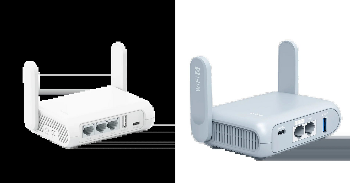

Beryl AX (GL-MT3000) gana la comparativa con 81/100 frente a Opal (GL-SFT1200) (70), según sus especificaciones y su precio. Hoy la más barata es Opal (GL-SFT1200), desde 39,80 € en AliExpress: 57 € menos que Beryl AX (GL-MT3000).

Núcleos de CPU Frecuencia de CPU Memoria RAM Velocidad 2.4 GHz Velocidad 5 GHz Potencia TX máx. (5 GHz) Tethering USB del móvil
Característica Beryl AX (GL-MT3000) Opal (GL-SFT1200)
Núcleos de CPU 2 2
Frecuencia de CPU (MHz) 1300 MHz ✓ 1000 MHz
Memoria RAM (MB) 512 MB ✓ 128 MB
Velocidad 2.4 GHz (Mbps) 574 Mbps ✓ 300 Mbps
Velocidad 5 GHz (Mbps) 2402 Mbps ✓ 867 Mbps
Potencia TX máx. (5 GHz) (dBm) 23 dBm 23 dBm
Tethering USB del móvil Sí Sí
¿En qué destaca cada uno?
  • ▸ Frecuencia de CPU: Beryl AX (GL-MT3000) — 1300 MHz, 30% más alto que el Opal (GL-SFT1200)
  • ▸ Memoria RAM: Beryl AX (GL-MT3000) — 512 MB, 300% más memoria que el Opal (GL-SFT1200)
  • ▸ Velocidad 2.4 GHz: Beryl AX (GL-MT3000) — 574 Mbps, 91,33% más veloz que el Opal (GL-SFT1200)
  • ▸ Velocidad 5 GHz: Beryl AX (GL-MT3000) — 2402 Mbps, 177,05% más veloz que el Opal (GL-SFT1200)

  • Mejor para velocidad: GL.iNet Beryl AX (GL-MT3000) — Ofrece un rendimiento Wi-Fi 6 con velocidades combinadas de hasta 3000 Mbps.
  • Mejor para presupuesto: GL.iNet Opal (GL-SFT1200) — La opción más asequible para quienes buscan un router de viaje sin comprometer la portabilidad.
  • Mejor para usuarios de VPN: GL.iNet Beryl AX (GL-MT3000) — Soporta velocidades de WireGuard y OpenVPN significativamente más altas.
  • Mejor para simplicidad: GL.iNet Opal (GL-SFT1200) — Su configuración es más sencilla, ideal para usuarios menos técnicos.
  • Mejor para conectividad: GL.iNet Beryl AX (GL-MT3000) — Permite conectar hasta 70 dispositivos simultáneamente.
  • Mejor para características adicionales: GL.iNet Beryl AX (GL-MT3000) — Incluye funciones como bloqueador de anuncios y NAS por USB.
Veredicto — ¿Cuál comprar?
Si buscas un router de viaje que ofrezca un rendimiento superior y no te importa pagar un poco más, el GL.iNet Beryl AX (GL-MT3000) es la opción clara. Su tecnología Wi-Fi 6 y capacidades VPN lo hacen ideal para quienes necesitan velocidad y seguridad en sus conexiones, especialmente si planeas usarlo en entornos con múltiples dispositivos conectados.
Sin embargo, si tu prioridad es el precio y buscas un dispositivo más básico que aún ofrezca soporte para VPN, el GL.iNet Opal (GL-SFT1200) podría ser suficiente. Su rendimiento es adecuado para tareas cotidianas, aunque está limitado en velocidad comparativa y número de dispositivos conectados. Es una opción válida para quienes no requieren las últimas características y solo necesitan un router portátil y funcional.
