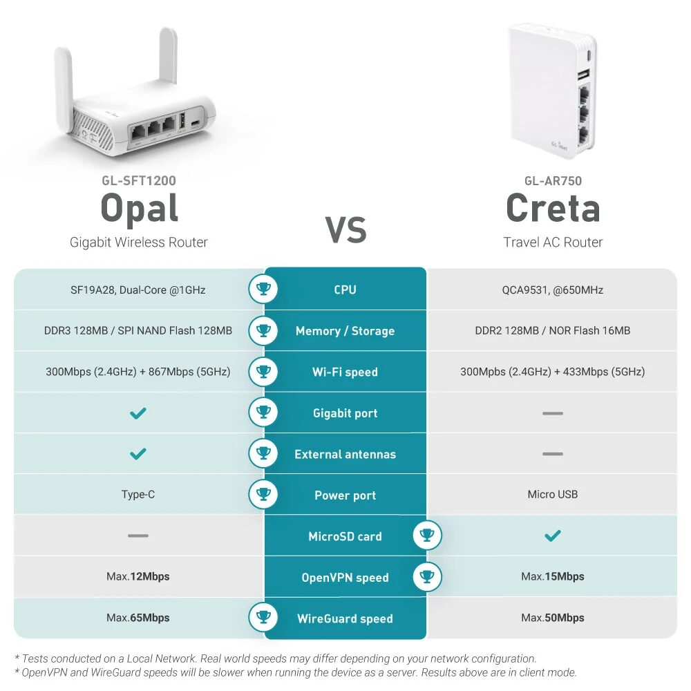

- Fabricante del chip
- Otro
- CPU
SF19A28, Dual-Core @1GHz
Ej. MediaTek dual-core 880 MHz.
- Núcleos de CPU
- 2
- Frecuencia de CPU (MHz)
- 1000 MHz
- Memoria RAM (MB)
128 MB
Ej. 128 MB DDR3L.
- Almacenamiento flash (MB)
128 MB
NAND/NOR donde vive el firmware.
- Estándar Wi-Fi
- Wi-Fi 5 (802.11ac)
- Bandas de frecuencia
- Dual-band (2.4 + 5 GHz)
- Velocidad 2.4 GHz (Mbps)
300 Mbps
Ej. 300, 400 o 600 Mbps.
- Velocidad 5 GHz (Mbps)
867 Mbps
Ej. 866 o 1200 Mbps.
- Velocidad combinada total (Mbps)
1200 Mbps
Suma ambas bandas; ej. AX1800 = 1800 Mbps.
- MIMO / streams
- Número de antenas
- 2
- Tipo de antena
Externas
Integradas = chasis más compacto para viajar.
- Potencia TX máx. (5 GHz) (dBm)
- 23 dBm
- Dispositivos conectados máx.
52
Clientes simultáneos.
- Soporte WireGuard
- Sí
- Velocidad WireGuard (Mbps)
65 Mbps
Ej. 184 Mbps (Mango 2), 550 Mbps (Slate AX).
- Soporte OpenVPN
- Sí
- Velocidad OpenVPN (Mbps)
12 Mbps
Ej. 95 Mbps con DCO, 120 Mbps.
- Proveedores VPN compatibles
30
Ej. 30+ proveedores.
- Interruptor físico de VPN
Activa/desactiva VPN o AdGuard Home mediante un toggle.

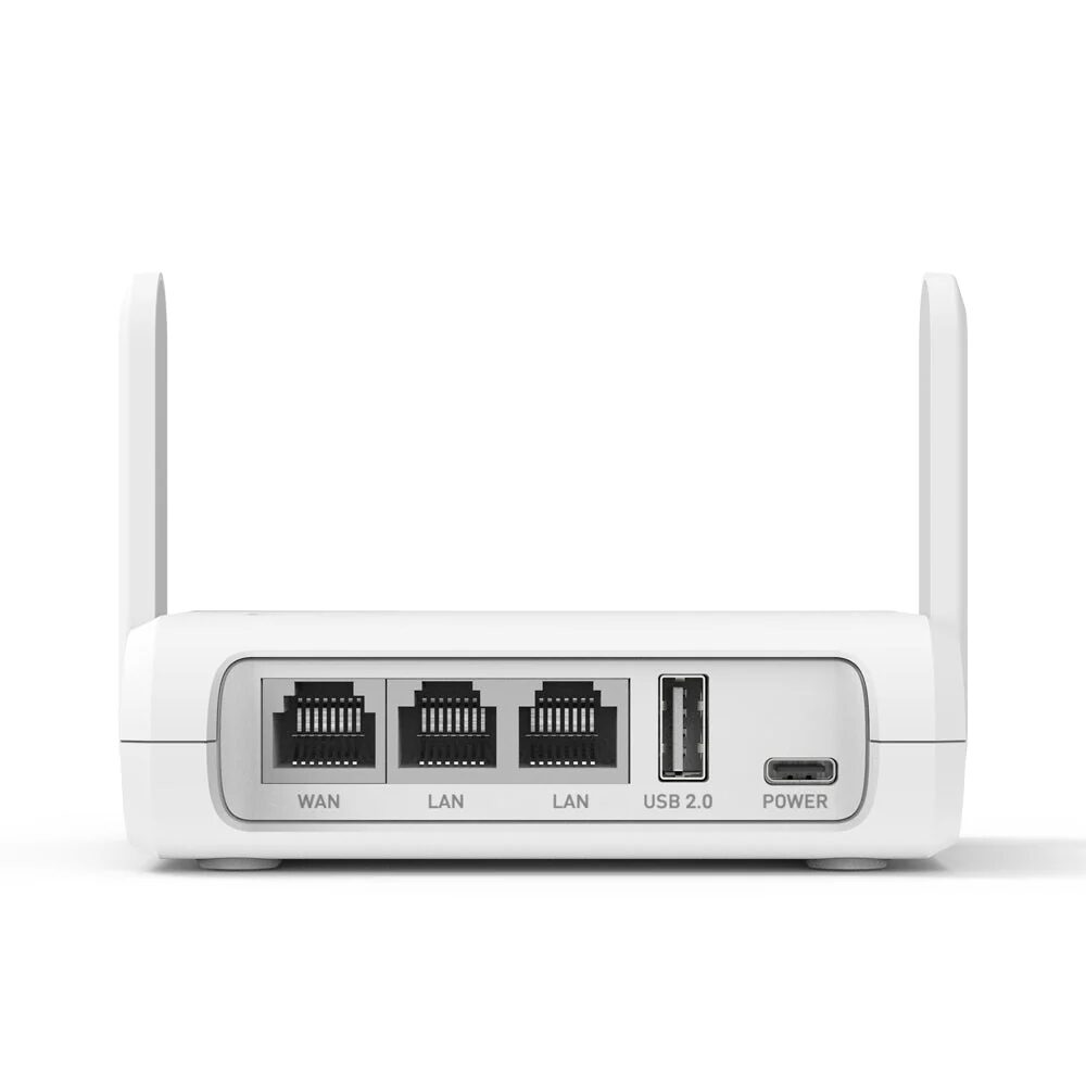

- Puertos Ethernet totales
3
WAN + LAN.
- Velocidad Ethernet
- Gigabit (10/100/1000)
- Puerto USB
USB 2.0
Para tethering, NAS o cargar un disco externo.
