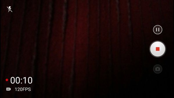

¿120 fps? con nuestro Jiayu S3
Viendo el video.
No creo que sean 120fps reales.
Yo no note diferencia entre la stock original grabando slowmotion y la lenovo.
Creo que sigue siendo 30fps.
Pero hablo desde mi punto de vista.

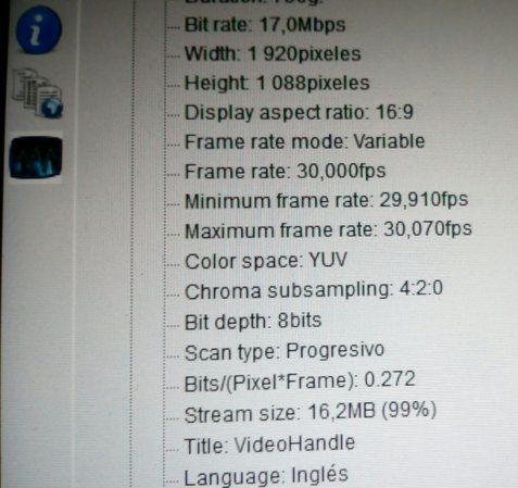

Y.... ¿Cómo se puede saber a cuantos fps se ha hecho una grabación?
Opino igual, por mucho que cuando grabes ponga esto:
Haz estos pasos y saldrás de dudas:
1) Copia el archivo original de video al PC o portátil
2) Descarga este programa e instálalo en el ordenador http://filehippo.com/es/download_mediainfo/
3) Reinicia el ordenador y ves a la ubicación donde tengas almacenado el archivo de video
4) Con el ratón haz click derecho en el archivo de video y te aparece un menú contextual en el que debes seleccionar "Mediainfo". Surgirá una ventanita con la pestaña "Details" que contiene todos los detalles habidos y por haber del archivo. Lo que buscas lo hallarás en los apartados "Frame rate mode" y "Frame rate".

EA!
Misterio solucionado.....
Según el modo expuesto por @sATELITE :
Si no me equivoco. ¡30fps!
