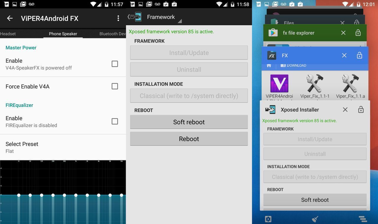

Para reducir el uso de la batería, recomiendo deshabilitar Viper4Android para el altavoz del teléfono para el uso diario.
La economía será mínima, pero no necesitamos un tratamiento de audio para una simple notificación * ding *.

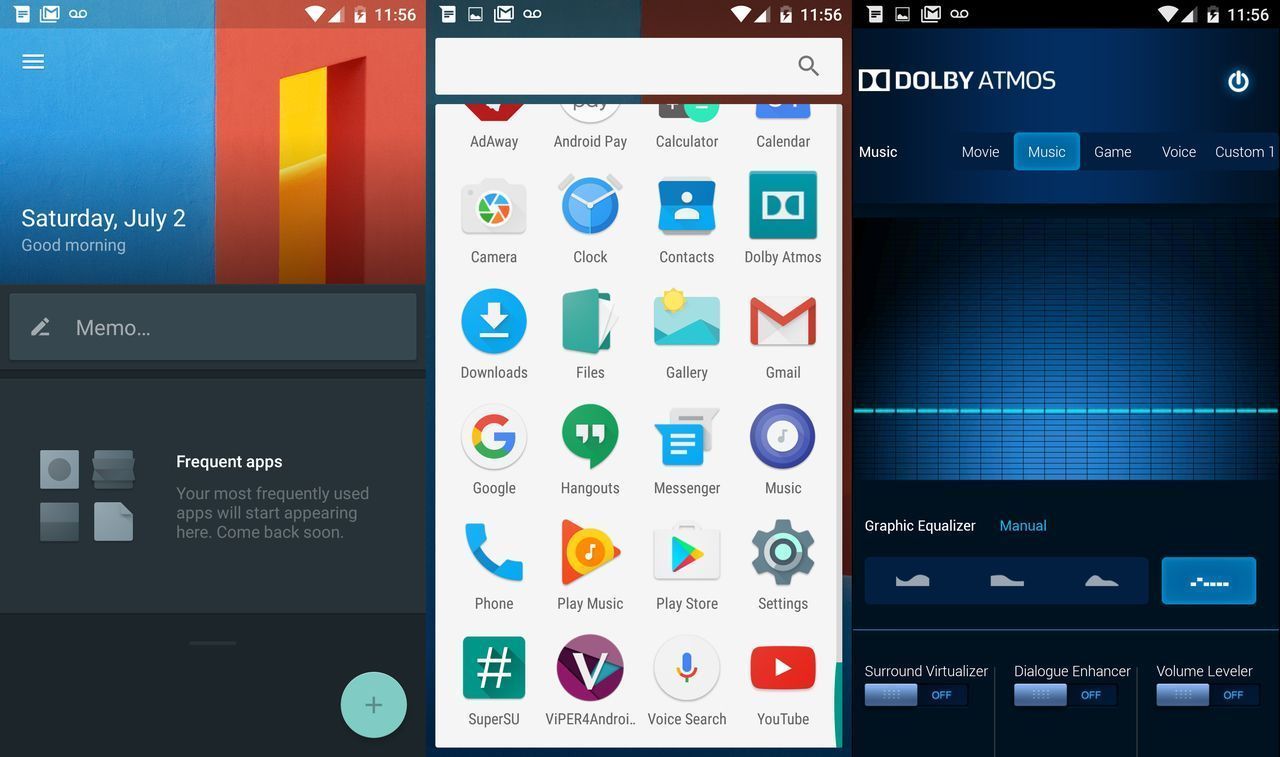

Imagens:
[3&3T][AROMA] FreedomOS 2.11 [7.1.1][OOS][4.1.7][STABLE][SAFETYNET ✓] aimg-xda_cdn-com_vrto9jiade_m_3m9xhtnllwf5fc__http_3a_2f_2fimab3f0ee0a77a786cf54f059344b834637-jpg.308438
[3&3T][AROMA] FreedomOS 2.11 [7.1.1][OOS][4.1.7][STABLE][SAFETYNET ✓] aimg-xda_cdn-com_s1lqpy0fyda2bqth6su2ufz0kki__http_3a_2f_2fima2dbb7350d0e6268de463d31a6b4c11c9-jpg.308439
