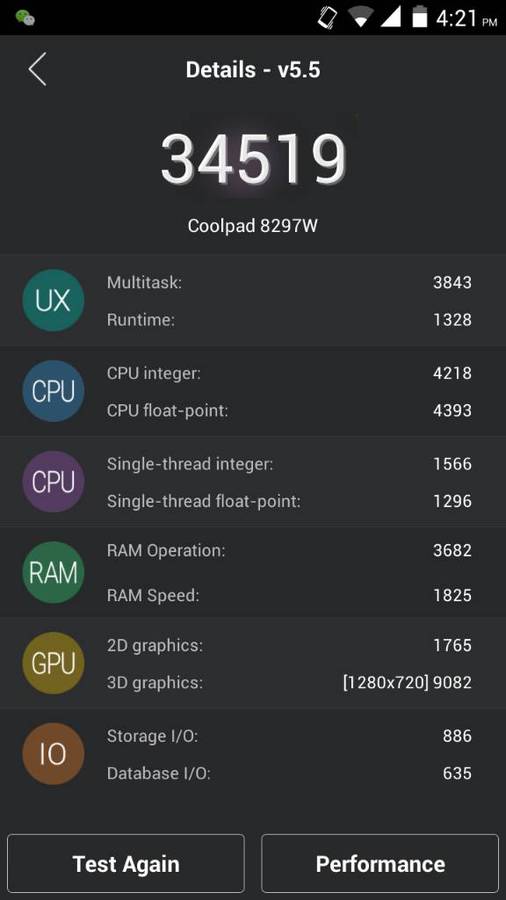

Prueba con la nueva versión de AnTuTu:
@jorgespfear me parece bien, sí.
@Rufus a ver qué tal la duración de pantalla en tu segundo ciclo.
Buena puntuación @Den , imagino que con la nueva versión subirá la puntuación en general a todos, ¿no? ¿O anteriormente ya alcanzabas los 34000? E imagino que será con el kernel 015 claro.

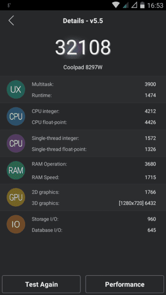

Para comparar con una KK, adjunto el mío con la misma versión de antutu.
Es que hay muy poca diferencia en el resto de apartados, pero vamos, el 3D, lo barre
