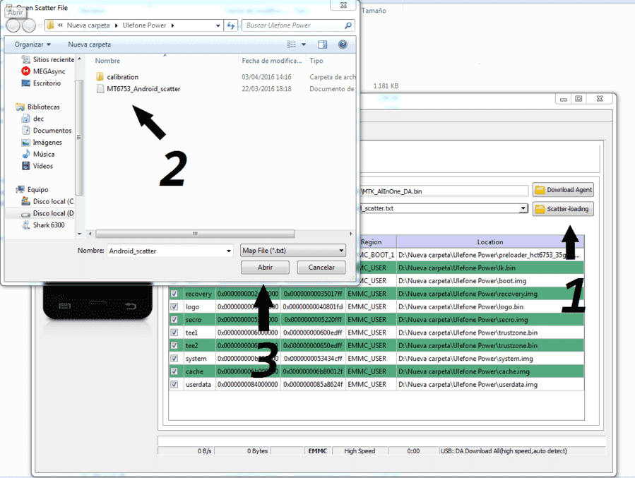

- 1- Pulsar en scatter -loading
- 2- Seleccionar MT6753_Android_scatter.txt en la ROM
- 3-pulsar en abrir si esta bien aparecerá una barra rosa.

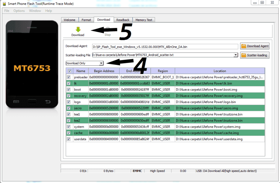

- 4- seleccionar donwload only(instalara la rom) o firmware upgrade(hará una instalación de la rom entera,se usa en caso de problemas o de cambio de versión de android) ,nunca elegir format all.
- 5-pulsar en download
- Si no inicia la instalación y OS sale carga de batería,pulsar power para que inicie(gracias a @mALOY ) por recordarlo.
- Apagar el teléfono y conectar el teléfono al ordenador mediante un cable de datos USB.
- El proceso se iniciará y una barra de progreso roja aparecerá después de color púrpura, amarillo.

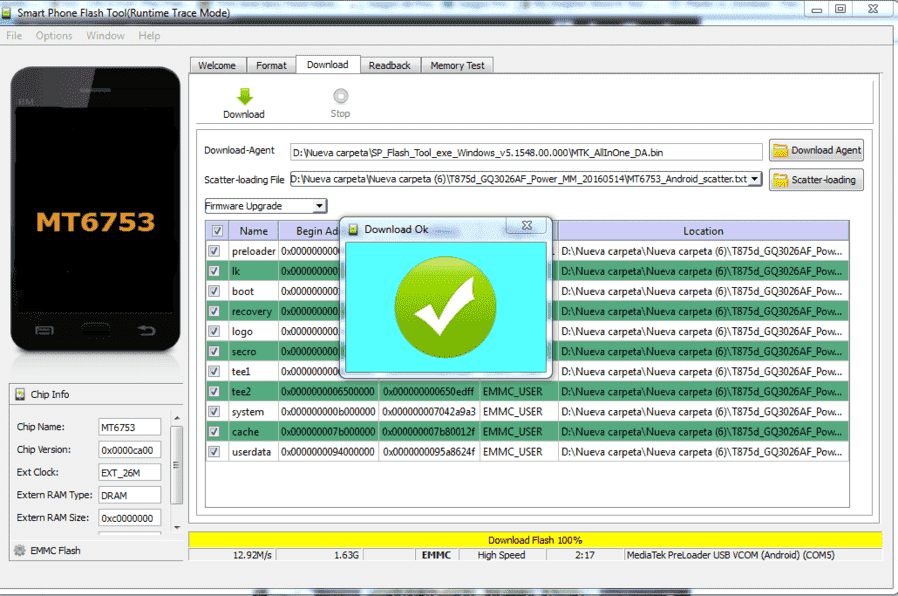

Readback:
Formato:
Descarga:
- Y al final una pantalla círculo verde.
- Encender y esperar a que inicie la primera vez que se instala una ROM siempre la cuesta un poco.
