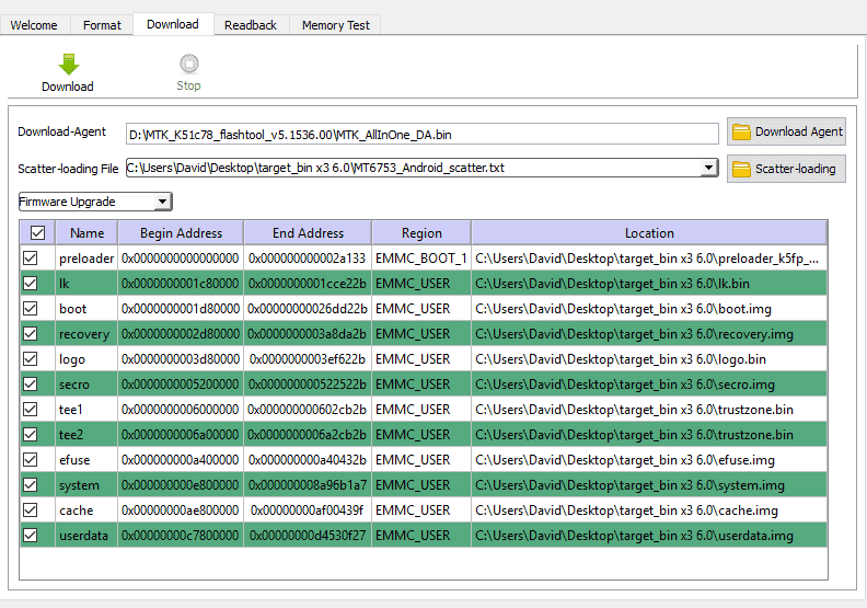

Aquí podéis encontrar la rom oficial 6.0 para flash tool para el X3 Lite MTK6753,Solo en ingles y chino .
Aqui ya la teneis traducida y para instalar por recovery,,Gracias al trabajo de @avecilla .CUSTOM ROM - FirsrtRom X3 Lite By MDSdev V4 + OTA ( Casi Multilenguaje)
Descargar la rom para flash tool:K51c78_USR_ST1619_5.398.1_1605060247_mp1V2.39.1_CN.zip
Fuente:联想官方社区-联想电脑_联想手机_ThinkPad_Motorola_官方论坛
Solo para la version k51c78
Instalación:
El proceso es el mismo que en este caso:ROM OFICIAL - 5.1 Por flash tool para X3 Lite MTK6753
recordar que si cambiáis de 5.1 a 6.0 usar Firmware Upgade.
hola compi , gran aporte, he recibido un k51c78 la rom es 5.1 , no he visto como se pasa a 6.0 hay algun enlace o tuto?, gracias y disculpad por si esta por aqui y no le vi, gracias¡
Si,he puesto arriba que el proceso es el mismo que en el caso de la 5.1 ROM OFICIAL - 5.1 Por flash tool para X3 Lite MTK6753
De todas formas lee bien ,que de momento esta solo esta en ingles y en chino,no tiene gaaps,estamos trabajando y pronto lo tendrá.
si eso habia entendido, pero al leer solo para 6.0 me entro la duda, estare pendiente para cuando tengais la traduccion y gaps, muchas gracias¡
Tienes razón lo he corregido y he puesto para que version para que no se confunda con la A7010a48.
