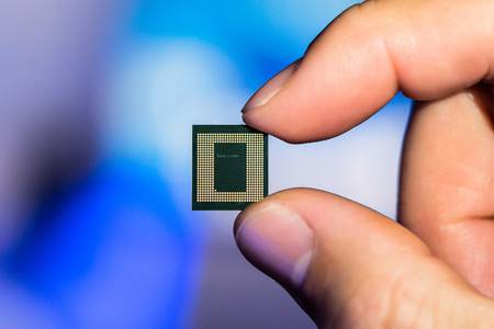

Aunque sus lanzamientos se van dividiendo durante el año cada vez más, Qualcomm sigue teniendo su día grande en el año y lo sitúa en el último mes del año, anticipándonos así su artillería para móviles y otros dispositivos. En este caso hemos conocido en primer lugar el Snapdragon 865 y el 765, procesadores para los móviles Android de alta y media gama de 2019, y hoy por fin conocemos los detalles.
Recoge el testigo del Snapdragon 855, si bien en realidad lo hace en conjunto del Snapdragon 855+ (una evolución posterior centrada en el soporte de 5G). De hecho, es el 5G de nuevo lo que destaca el fabricante en este nuevo procesador junto a la inteligencia artificial, evolucionando por supuesto también en rendimiento y potencia gráfica.
