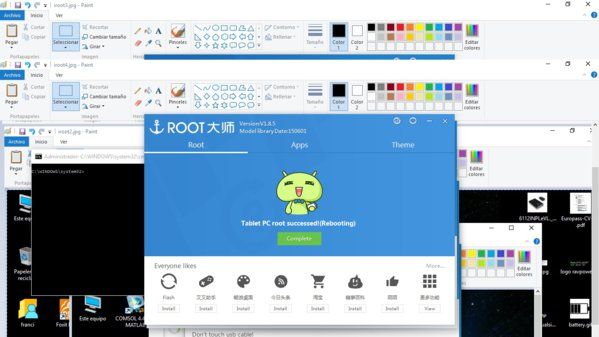

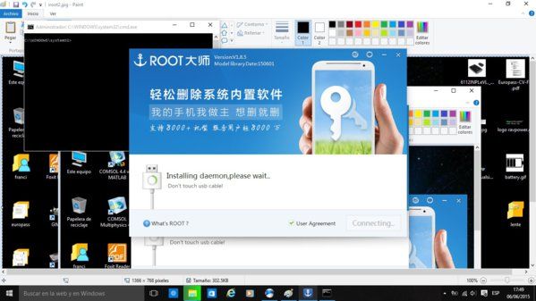

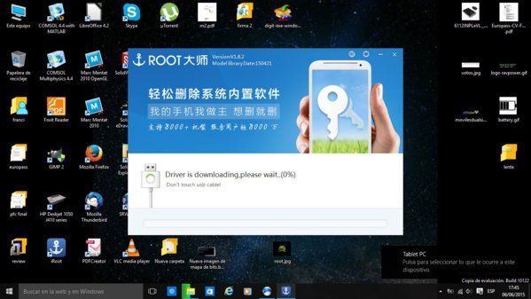

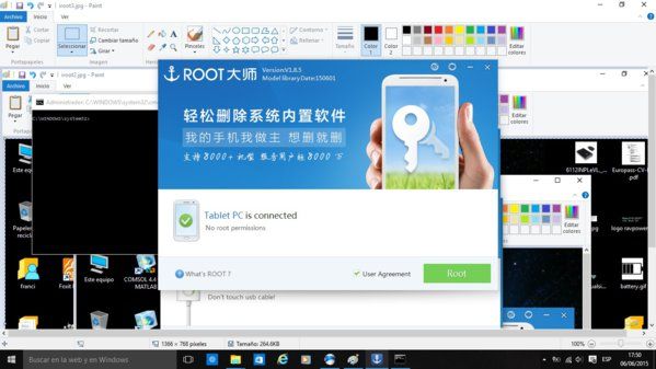

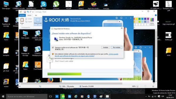

Pues con el primero ha salido :grin: , método iroot, muy fácil por cierto, pongo unas captuaras para que veais lo que os saldrá, decir que debeis tener las opciones debug usb activas (opciones de desarrollo que aparece después de pulsar repetidas veces sobre la versión kernel), y conectada la tablet por usb a vuestro pc, aceptais las actualizaciones del programa que os pida el pc (yo tenía el antivirus desactivado, precaución), y poco más, os instalará un parde app's chinas que podeis quitar, salvo la del león, reiniciará vuestra tablet y listo!
Un pequeño video para que veais como va el tema, a los no tan expertos en estos casos
