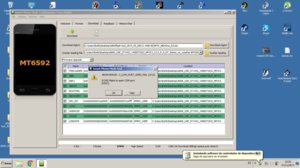

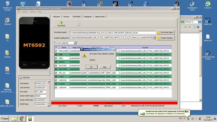

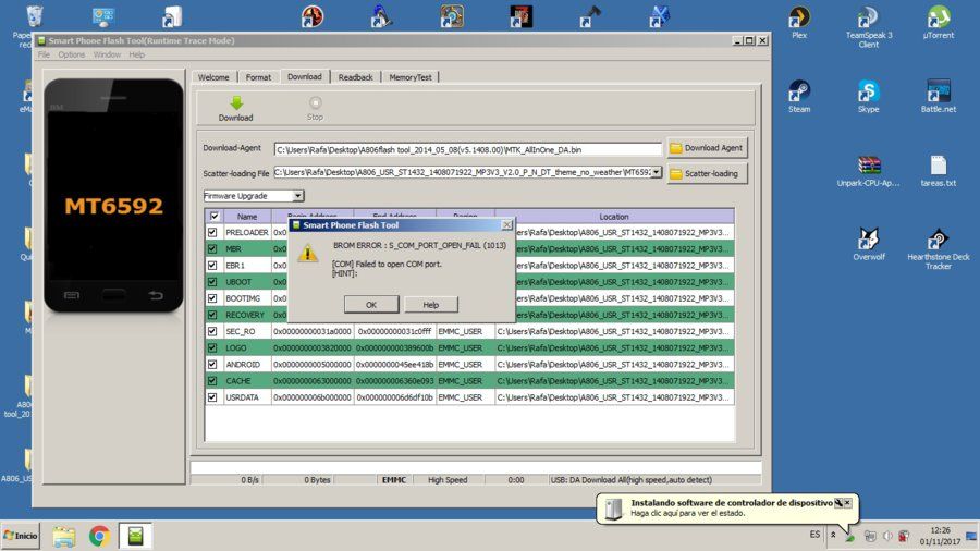

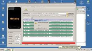

Hola de nuevo!
Aquí estoy liado con el flashtool que me está dando errores, de primeras me salia este error
Según he visto el error (1003) – (1013) S_COM_PORT_OPEN_FAIL puede darse por el cable usb, por el puerto, drivers etc, así que he ido cambiando hasta obtener este otro error
Me da la impresión de que algo he avanzado, pero no sé qué más hacer.
Lo estoy haciendo en modo firmware upgrade, con el vol- pulsado y sin la batería puesta.
Un saludo
Hola de nuevo!
Un saludo
Hola, de que estas avanzando estas avanzando, puedes probar a descargar otro flashtools, a muchos les funciona de manera distinta, algunos con batería otros sin bateria , que si dejando pulsado el botón de vol, que si el cable, que si los drivers, hay que probar todas esas opciones, y a la final una será la que te reviva el tlf, prueba las diferentes formas que explican en los tutoriales y sus variantes, ahora estoy un poco ocupado con el carro y no he tenido tiempo de entrar a la pc, donde puedo navegar con mas soltura para prestarte ayuda, desde el tapatalk es una tortura. Tan pronto termine acá me conectó a ver que avanzamos con tu móvil. A menos que un compañero también pueda prestárte ayuda, veamos si @RAMI70 anda conectado por aca.
