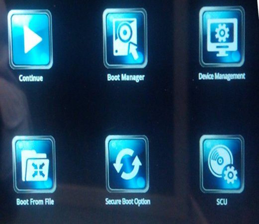

- Usar un dispositivo: arrancar desde un dispositivo EFI compatible. Entre las opciones está Android, EFI USB/CD/Network o el Internal EFI Shell, un modo consola con comandos de recuperación
- Solucionar problemas: permite restaurar (manteniendo datos) o restablecer el equipo (perdiendo datos). También están las opciones avanzadas, que es donde nos interesa llegar:
Tras reiniciar nos mostrará otro menú gráfico diferente:
- Continue: continuar el boot normalmente
- Boot manager: Los diferentes ficheros de arranque: Windows, Linux e Internal EFE Shell
- Device management: Permite seleccionar solamente el "Primary video BIOS" (PCI/AGP)"
- Boot from file: Para arrancar desde un fichero. Muestra los ficheros de arranque presentes. Si no estoy equivocado son los diferentes ficheros para iniciar con particiones al estilo clasico MBR o con GPT

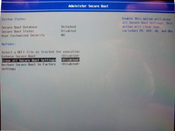

- Secure boot Option: Opciones de arranque seguro

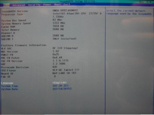

- SCU - Prácticamente la BIOS de toda la vida. Os pongo capturas de las diferentes pantallas para que veáis que opciones se pueden toquetear:

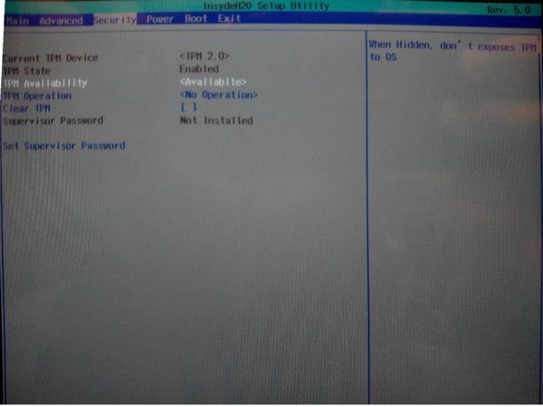

Security: Opciones del TPM y password de acceso

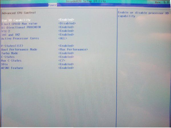

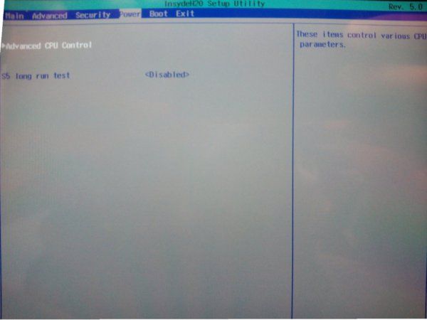

Power: Opciones de energía

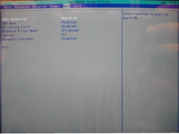

Boot: Opciones de arranque

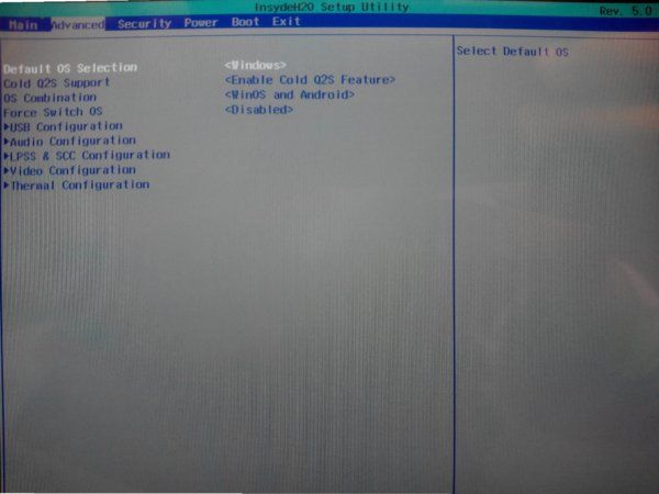

Advanced:
Aqui podéis cambiar el SO por defecto si os apetece entre otras cosas

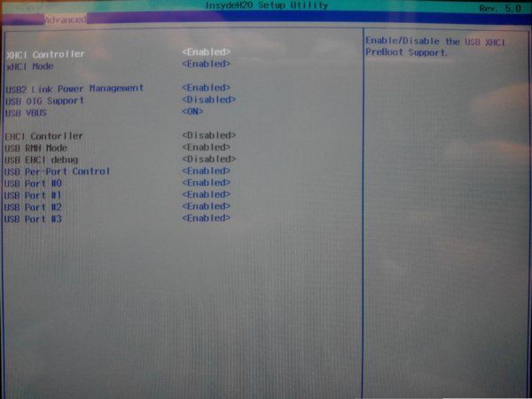

Advanced - USB:

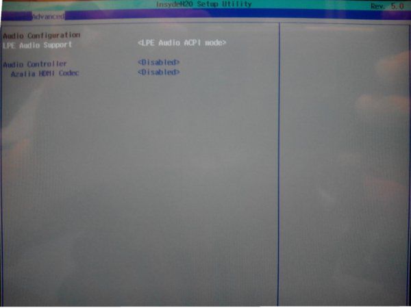

Advanced - Audio (alguien con los problemas de altavoz se atreve a meterle mano a estas opciones? todo se andará

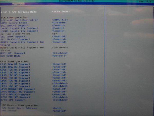

Advanced - LPSS & SCC. Tweaking de la SD, etc. He visto artículos sobre aumentar la velocidad de acceso a SD y cosas por el estilo. De momento un misterio para mí casi todo este menú

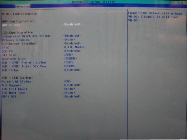

Advanced - Video

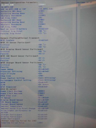

Advanced - Thermal. Opciones de control de sensores y parámetros de temperatura
