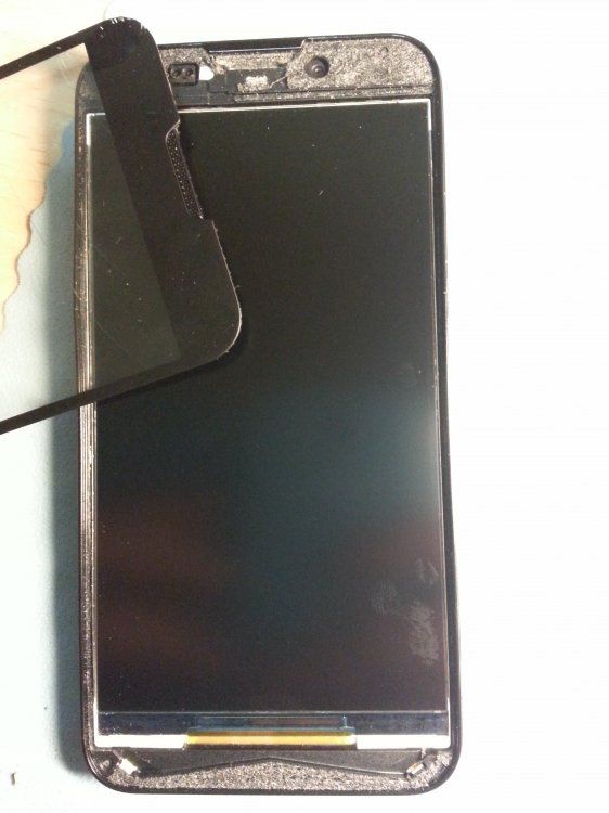

Ahhh!! es para conservarlo de repuesto, pues la verdad @reguart no se si lo conseguiras despegar intacto, pero con calor, paciencia y delicadeza quizas lo puedas hacer. DE donde mas cuesta despegarlo es de la parte superior, quizas te sea conveniente empezar por abajo que lleva menos superficie pegada y me costo bastante menos despegarlo (yo como el tactil estaba jodido ya ni me moleste en darle calor, lo despegue a las bravas y me costo menos que en otro moviles). Te pongo una foto, por si te sirve de algo ver como va pegado:

También observo que si quitas el táctil luego faena tienes de que no se te llene de polvo ni se te manche el LCD, antes de poner el nuevo touch... Gracias por poner la foto!!
