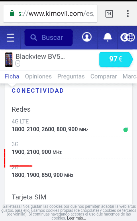

Tengo un "problema" compré un bv5000 y en las especificaciones de la pagina WillMyPhoneWork.net - Check if your phone works on a network dice que trae la banda de 1900mhz para 3g (en Méxco), pero resulta que no esta habilitada, por lo tanto solo agarra 2g, esto será algún fallo de la ROM o será que realmente no soporta la banda 1900mhz?
Si alguien sabe como poder solucionar esta cituacion agradeceria su ayuda.
De antemano gracias por la atencion.

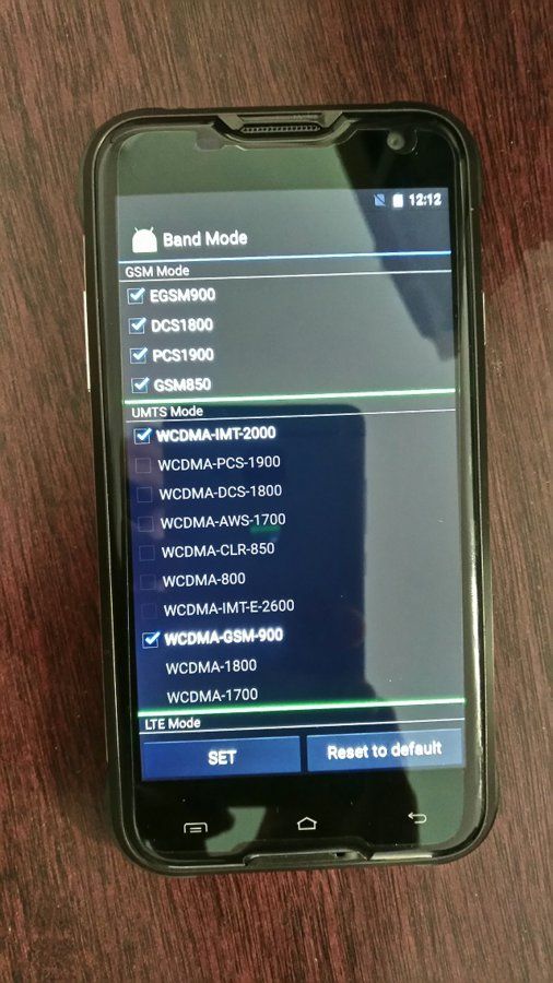

@eagm78 Si la banda no esta abierta para poder operar con ella no se puede hacer nada.

Por eso es recomendable comparar la pagina web del fabricante para constatar y así estar seguro de las bandas que trae el móvil. En tu caso no puedes activar la banda 1900 porque esta en gris, si estuviese en blanco si podrías tildarla.
Contadas veces la misma web del fabricante se equivoca colocando bien las bandas, porque en mi caso hace tiempo tuve un Zopo Hero 2 y según Zopo no operaba en 1900 3G, pero resulta que en el modo ingeniero dicha banda si estaba activa (color blanco) pero destildada, solo la tilde y voila!!! empezó a coger datos de la otra operadora que funciona en mi país. (en mi caso me sirve igual 900/1900 en 3G)

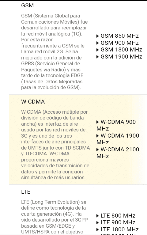

He visitado la web de Blackview para buscar tu modelo y claramente dice que no opera en 1900 (3G) solo 900/2100.

Gracias a todos por las respuestas, el equipo lo compre en aliexpress y en las especificaciones menciona que tiene la banda 1900, de hecho por eso lo compre, pero ya viendo sus comentarios y la review veo que no va a ser posible activarla, por lo que lo mejor sera abrir una disputa.
