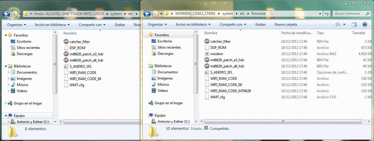

No creo que haya mucho éxito con esta prueba. Pero probando, probando, se han conseguido muchas cosas.
A la izquierda el firmware del Alcatel OT 997D, a la derecha el del zopo ZP300+. No llevan los mismos archivos, con lo que aunque llegue a funcionar en el algún modelo, no creo que eso sea la panacea.
activar banda WCDMA 900 en terminales chinos 6151-16e06d412bd39e667d9cf6de87b7b5d7.jpg
Como lo más fácil es que esto no funcione :tonguewink:acman:, los pasos a seguir ...:
- Backup desde recovery de nuestro sistema.
- Descargamos el parche que he hecho desde AQUI.
- Lo instalamos desde el recovery (desconozco si el parche se instala bien, porque tengo mi teléfono resfriado y lo tengo que mandar a China :TT TT:blush:.
- Reiniciamos y probamos.
- Que funciona, pues podemos tirar cohetes, fanfarrias, banda de música y soltar los toros.
- Que no funciona pues restauramos desde backup y aquí no ha pasado nada.
Un saludo y espero respuestas
