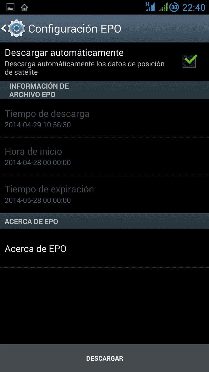

Estas seguro? Ya probe facil más de 25 veces, por no decir más... Por que no baja de una? Sinceramente no creo que por más que siga probando se baje, algo hay.

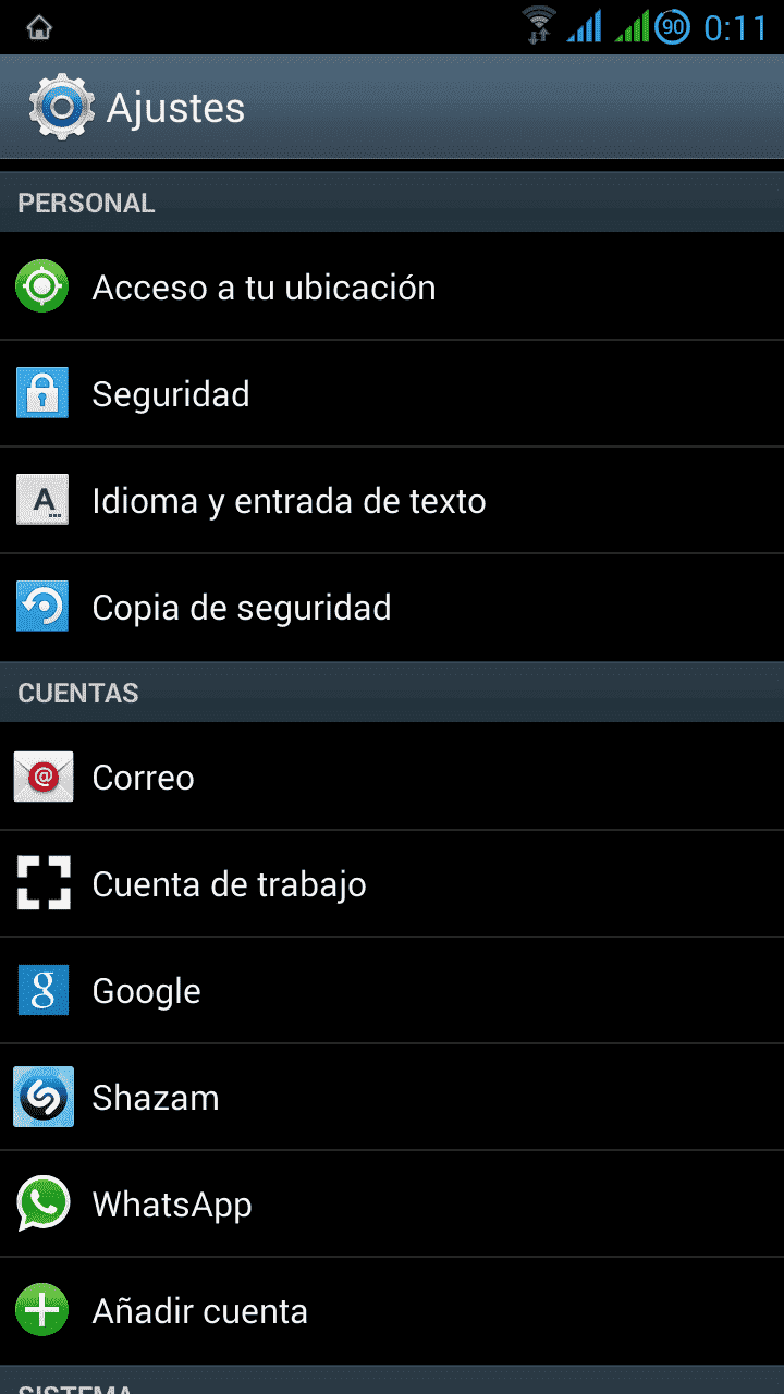

Prueba a otra hora. Acabo de hacerlo, he ido a ajustes-ubicación-mantengo pulsado gps y me sale el menú de Epo y el de Agps. Entró al de EPO y descargar.

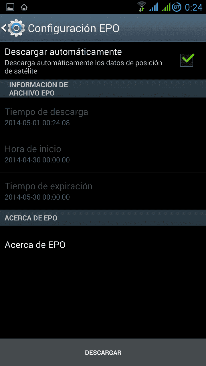

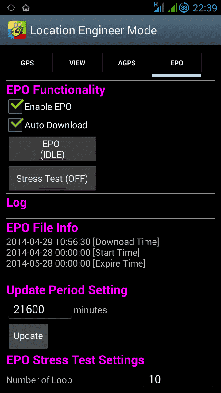

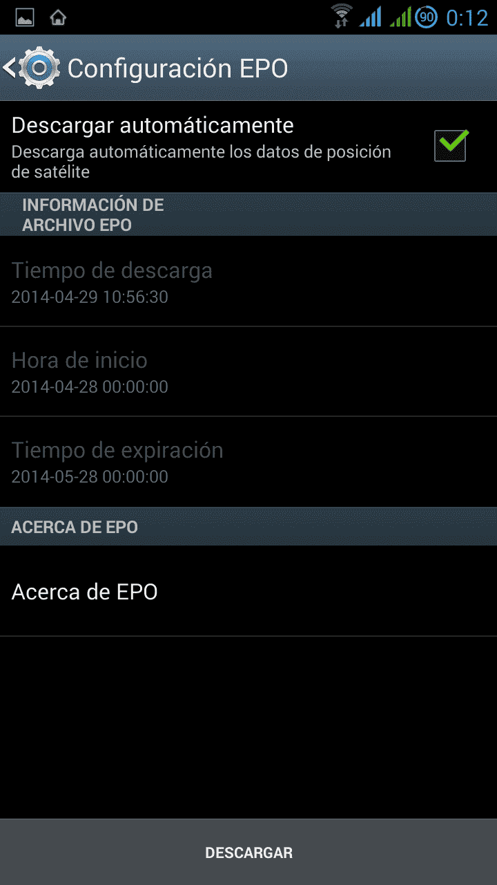

El EPO lo puedes descargar desde MobilUncleTools o desde donde te indiqué en el comentario de ayer- Como puedes ver ayer sobre las 24 horas, probé a ver si bajaba el EPO y después de varios intentos lo consegui

Desde el Mobil no lo pude hacer. Y me fije y en ajustes no tengo nada que diga ubicación, por lo cuál tampoco lo puedo hacer de la otra manera!

Ya te lo hemos explicado. Tienes que insistir, acabo de hacerlo en la trece vez. Aquí lo puedes ver y además desde donde dices que no lo ves

Mira a que hora lo he realizado, sobre las 24:00 horas. Prueba a distintas horas del día, como por ejemplo a primera hora.
Te dejo dos archivos,que corresponden con la descarga que te aparece en las imágenes del anterior post, para que si eres root vayas a data\misc borres EPO.dat y mtkgps.dat (si los hubiera) y copies estos que te adjunto en un zip.
  • EPO.dat debes ponerle permisos rw-rw-r-- (abajo debe aparecer 0664)
  • mtkgps.dat rw------- (abajo debe aparecer 0600).

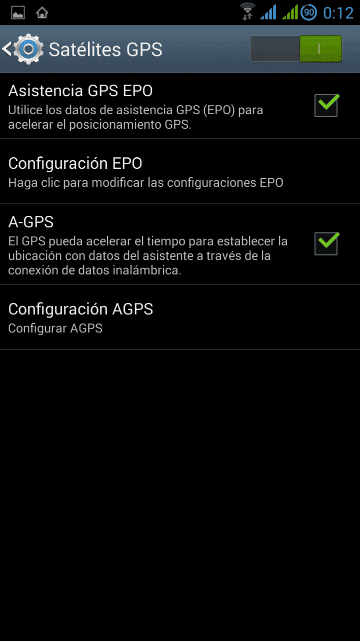

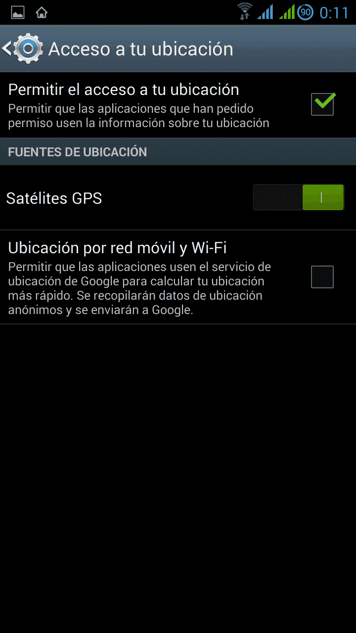

Como primera prueba, le pediría que revisase en Ajustes >
"Servicios de ubicación" si tiene activado "Permitir el acceso a tu ubicación", "Satélites GPS" y "Ubicación por red móvil y Wi-Fi".
A continuación, para mejorar la ubicación, pulse sobre
"Satélites GPS" y active "A-GPS" y "Asistencia GPS EPO"
(descargándose el archivo con los datos de posición de satélite en "Configuración EPO").
Además recomendamos marcar la opción "Descargar automáticamente" para que mensualmente descargue la posición actual de los satélites.

Doy por hecho que como mínimo pones el gps en una ventana con espacio abierto y si tienes conexión de datos o wifi activo, mejor. Activa todo dentro de Acceso a tu ubicación y abre Gps Fix, le das a start e irás viendo que salen círculos con cuatro palos, que representan a los satélites localizados; en el momento en que te aparezcan Locatión Fixed, verás la latitud y la longitud con datos.Es que ha fijado.
