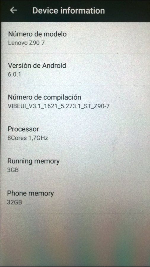

He de decir que tengo la rom china 6.0 y miedo me da hacer un downgrade y pegarme hasta subir a la versión internacional actual. El w10 no me reconoce los drivers de ninguna manera...
Yo creo que la rusa y la que tenéis vosotros es la misma,de hecho creo que tienen el mismo número de compilación.
