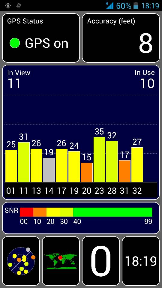

Despues de hacer el tutorial el resultado es este.
Como lo veis?
Enviado desde mi W8s usando Tapatalk 2
