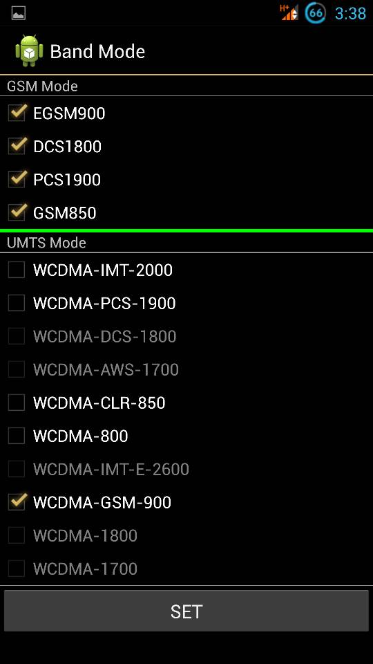

En mi c2 platinum con el baseband.
Desactive todas las bandas menos la 900, puse datos en wcdma only, reinicie y este es el resultado.
Datos en h+ jeje
Nose si sera totalmente fiable, pero segun lo que dice mtkmobile uncle tools es eso.
Enviado desde Mi Pepino C2 Platinum

Entonces no se porque me da ese resultado a mi, quizas no estara bien la informacion que da el mobileuncle tools.

Entonces SI que tengo UMTS en 900 :smile: alegria jaja
Has reiniciado el movil, despues de seleccionar en el modo ingeniero la red 900 y poner que solo conecte a redes WCDMA ?
OK pues tio me alegro un monton yo lo hice y una vez me salio (creo que no marque bien lo de que solo coja WCDMA) y otra vez ya no me dio red.
