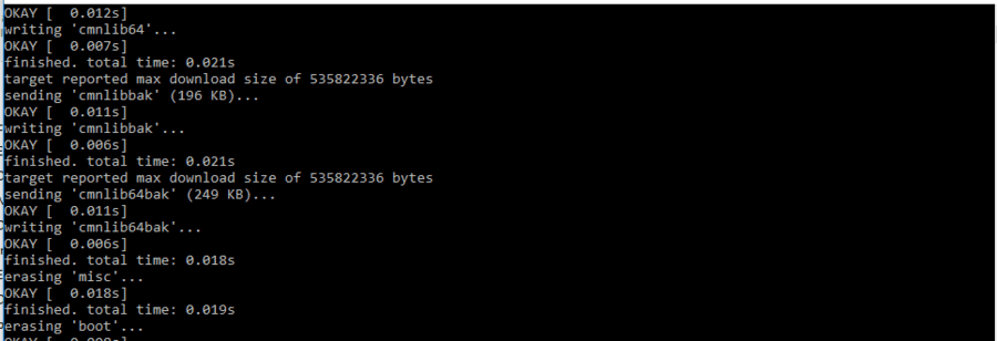

Si todo va bien vamos a la carpeta donde tenemos descomprimido el firmware y hacemos click con botón izquierdo del ratón en 8937_fastboot_all_images.
El proceso de instalación comenzara y instalara la rom,al terminar la ventana se cerrara sola y ya la tendremos instalada.

Madre mia, el Flasheo mas sencillo que he hecho en la vida, descomprimir la rom, doble clic en 8937_fastboot_all_images.bat y se la traga en menos de cinco minutos, casi más fácil que hacerlo por OTA :fearscream:
