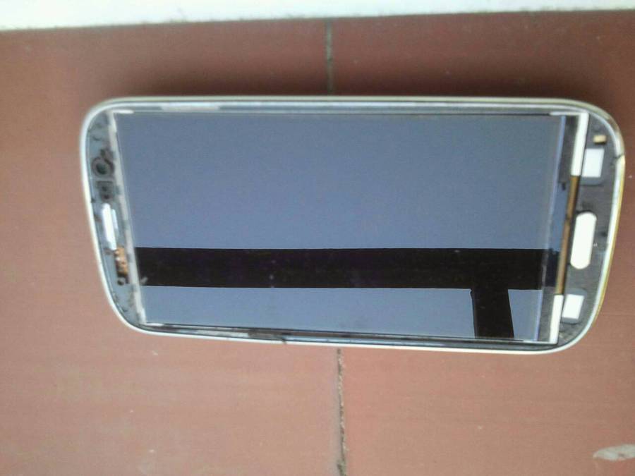

quizá te sirva. Si así como lo tienes te funciona solamente tienes que cambiar el touch panel que ahora está sobre los 45 $ en sunsky. Yo también lo tengo roto y estoy a la espera de que alguien nos diga si se puede cambiar, en el hilo q te comento verás q tenemos dudas respecto al conector del touch con la placa, ¿quizás podrías probar tú cómo va conectado y si es fácil de quitar y poner? Las fotos que pones son muy útiles. Por cierto, a pesar de q estaba roto, fue difícil despegarlo?

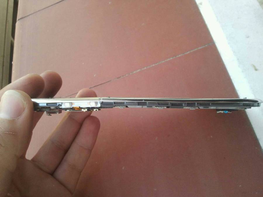

Hombre...Los que le aconsejan el digitalizador y la pantalla...¿No os habeis fijado que tiene doblado el esqueleto? ¿O solo lo veo yo en las fotos? Sinceramente...DEP,por que esa pieza,no la venden,que yo sepa,y aun que asi fuere...Digitalizador+LCD+esqueleto=Te lo compras nuevo por poco mas,y acabas antes sin romperte la cabeza de montar/desmontar.
Mmmm eso pensaba yo. Que se habia doblado el chasis. Pero creo que es.poco y no interfiere cuando pegue encima... Es mascomo si el cristal digital se levantase... Mira otras fotos
En cuanto a despegarlo una vez roto lo calente muy poco con secador y salio pantalla y digitalizador bien facil. No es tan delicado como dicen porqhe yo lo hize con cuidado con un cuchillo:smile:
