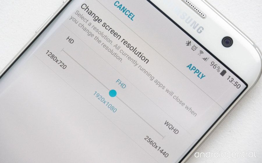

El Samsung Galaxy S7, y por ende el modelo Edge con pantalla curva, introduce un cambio interesante con la llegada de Nougat, la última versión de Android. En el terminal se activa la opción para reducir la resolución de su pantalla y poder fijarla a 1080p, e incluso bajarla a 720p, un cambio además que parece dejar activado por defecto. Una decisión extraña esta última pero que nos ha hecho reflexionar.

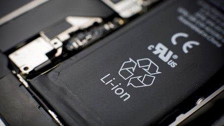

La pantalla es con total seguridad el componente de nuestro teléfono móvil que más energía consume. Hablamos de un panel que hay que alimentar y que constituye prácticamente todo el frontal de nuestro smartphone, aunque podríamos hablar aquí de los distintos ratios de pantalla. Uno de los comentarios que suele rondar a estos cambios de resolución versa sobre el ahorro de energía, pero éste es mínimo.

EL AUTÉNTICO AHORRO DE ENERGÍA EN PANTALLAS LLEGA CON EL CAMBIO DE ESCALA, Y NO DE RESOLUCIÓN, EN LOS PANELES OLED. COMO EL MODO DE USO A UNA MANO.
