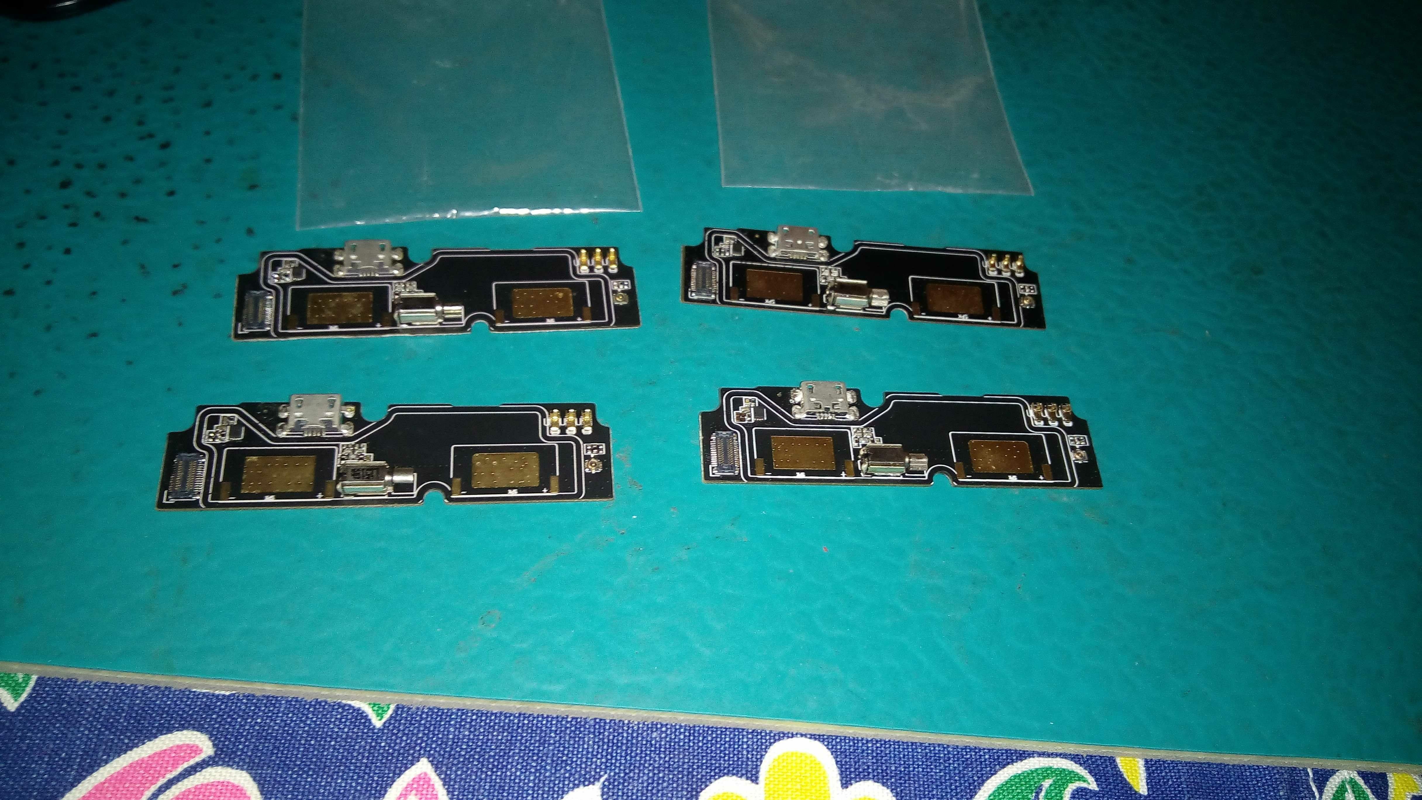

Pues era eso, el micrófono. Con el auricular si que se escuchan las llamadas salientes. Voy a ver lo de Valencia.
Gracias.
En el enlace que te mandé puedes ver la pieza que lleva el micro. Te sirve de referencia para precio. Hay gente que la compro en Aliexpress y creo recordar que un Compi lo compró una tienda que vende en el market de Amazon
Pues fui demasiado rápido y lo compre en lo de Valencia a 19,03 € con los gastos de envío. Me hubiese ahorrado 5 € con el enlace de ebay, por ejemplo.

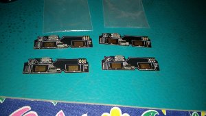

Fácil de cambiar es. Te lo dice alguien que lleva 4 , sí 4 placas cambiadas ya. Lo podría hacer hasta con los ojos vendados. Levantar el conector de antena, levantar un zócalo de un Flex conectado solo a presión y apalancar la placa firmemente pero con delicadeza para que se desprendan los 2 trozos de cinta metálica adhesiva de doble cara ocultos bajo la placa y que la mantienen unida al chasis y alehop ! Placa suelta. La placa que compres vendrá sin cintas ni por arriba ni por abajo, fíjate cómo están y retiralas con cuidado de no estropearlas ya que tendrás que volver a ponerlas en la placa nueva. Ahh y el minúsculo agujero del micrófono lleva un filtro circular adhesivo que la placa nueva tampoco lleva, lo mismo con cuidado lo retiras de la vieja y lo pones en la nueva. Ala... Suerte . Y aquí las pruebas del delito
