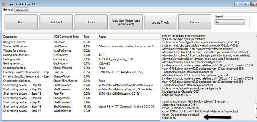

Yo tampoco lo puedo rootear.

Me he bajado todo: Android SDK, Pdanet, Alcatel Android Manager, Drivers para MTK6516, y he seguido los pasos de @fluorecente, pero no hay tu tía..

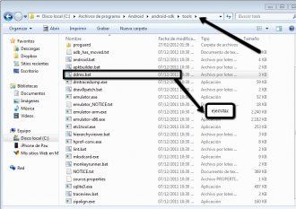

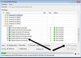

Procedimiento para Rootear Alcatel OT 918D
1. Instalar 'Android SDK' con el pack Drivers USB genéricos.
2. Activar 'Depuracion USB' en el móvil y conectar al PC
3. Instalar drivers. Debe aparecer el dispositivo "Android ADB Phone". Puede ser necesario
instalar "PDANet" con drivers genericos o usar los que vienen con el 'Android SDK'.
4. (ESTA FUE LA CLAVE) Conectar el movil e iniciar 'Dalvik Debug Monitor' ejecutando: ..\Android\android-sdk\tools\ddms.bat.
El movil debe aparecer como dispositivo en el programa. Si no aparece no funcionará el SuperOneClick.
5. Minimizar SIN cerrar 'Dalvik Debug Monitor' y ejecutar SuperOneClick 2.3.3 y esperar que acabe.
6. Reiniciar el movil.

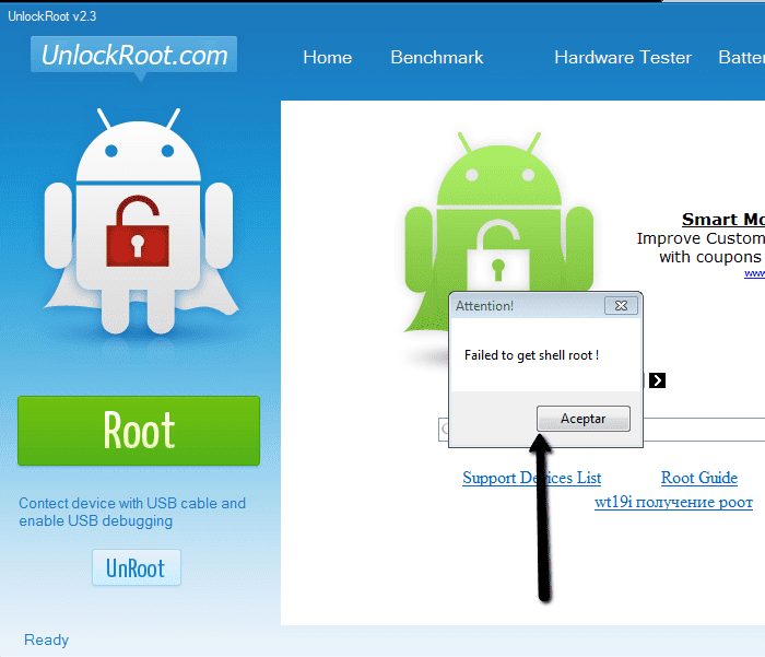

Da distintos tipos de error, tanto con SuperOneClick 2.3.3 como con Unlock Root

Lo he probado con el "Dalvik Debug Monitor" abierto y cerrado, con y sin depuración USB..
En Antutu Benchmark me aparece esto:
Android version: 2.3.5
Build number: ALPS.GB.JRD2.SP.V1.22
Kernel: 2.6.35.7 (gin@gin) (gcc version 4.4.3 (GCC))#1 PREEMPT Tue Dec 20 12:06:52 CST 2011
Y lo he probado con Windows 7 32bits.
Hay que instalar estos drivers también?

Hola @pauete, yo acabo de conseguir rootear con la ayuda de el amigo @Breakk y las instrucciones de @fluorecente que seguí al pie de la letra, actualicé esl SDK los drivers esos que preguntas y me pone instalado. Yo tengo Windows 7 star a 32bits. Y tambien tengo instalado el Alcatel android manager, eso si desinstalé todo lo que tenía del 890d.
