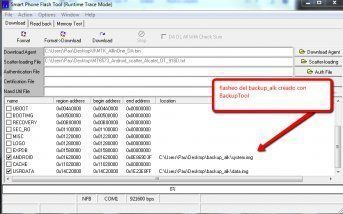

Edito: he flasheado el system y data del backup que hice y sin problema.. Voy a seguir haciendo cosillas :tonguewink:
Después de flashear, wipe data y caché.. la memoria pelada con el root es de 98,84MB
Instalo el Root Explorer y ya baja a 98,41MB.
