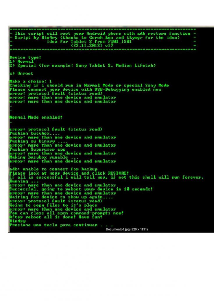

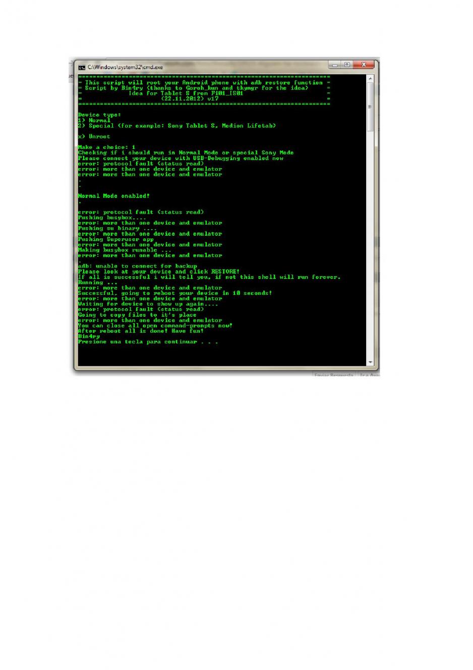

Hasta el paso 4 todo correcto, pero al ejecutar el RunMe.bat (tuve que cambiar la extensiónpor .cmd para que me fuera en windows 7) me sale esto Documento1.jpg
@jardess .. no veo claro lo que dice.. puedes hacer copy/paste.. solo del texto. a ver si podemos ver que ocurre.. Desde luego la fecha de compilación de los que dan error, son anteriores a la mia.. Alguien con una compilación como la tuya podria poner si ha rotteado o no.
A ver si se ve mejor así:
SI, se ve mejor.. No sé, a mi no me dio ninguna de toda esa información ... Da la impresión de que "ve" varios dispositivos conectados.. y eso le provoca un conflicto...
dos cosillas:
Mirar el driver que tienes:
(en WIN XP-SP3)
En MI PC --> Adminsitrar -> Administracion de Dispositivos.. TE sale un dispositivo Android Phone ?? debajo un Android Composite ADB Interface ?? Mira a ver los drivers .. versiones, que no haya conflictos... etc...
La salida del comando \stuff\adb devices, te salen varias líneas?
A mi me sale:
C:\Root_with_Restore_by_Bin4ry_v17>stuff\adb devices
* daemon not running. starting it now on port 5037 *
* daemon started successfully *
List of devices attached
0123456789ABCDEF device
C:\UMI-X1\Root_with_Restore_by_Bin4ry_v17>
Prueba esto que te digo a ver...
Si tienes W7, a ver si es que no ejecutas el "cmd" en modo Administrador ¿?

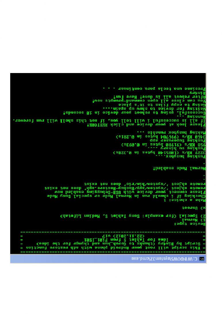

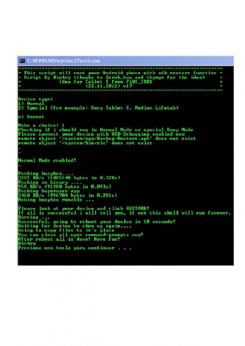

Bueno parece que lo he conseguido en un equipo con XP
Lo único que cambió respecto a ayer que no iba, es que restauré valores de fabrica en el movil. Ahora si me sale el superusuario superman. Otra cosa es que sea root, que ya probaré mañana que por hoy ya me llegó
