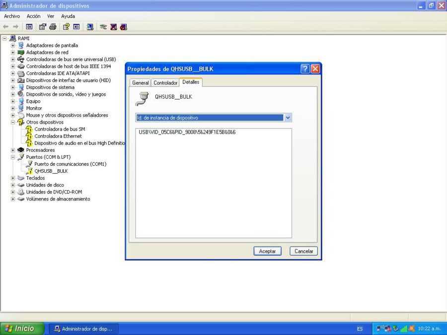

CONSULTA Alguien tiene el drivers qhsusb_bulk para xp ó 7

Samsung galaxy core prime LTE sm-g360m
Necesitó el de xp pero ya como estoy incluso probaría el de windows 7 también.
Lo he buscado porque en el administrador de dispositivos me aparece con el signo de exclamación amarillo pero solo lo encontré en youtube de un ruso y pide captcha en ruso así que nada y en google solo para descargar un programa que después te dicen que lo compres para poder descargar el drivers.
Gracias.
MEGA
Gracias pero nada, parece que hasta que logre conseguirlo porque en esta pc esta desactivada la verificación de firmas y hasta reinicie y todo.
Conseguí pasarme a un windows 8.1 y lo reconoce como (9008) com5 ósea test point. Vuelvo a lo mismo.

Pero quería buscar una alternativa a ese tutorial y a como bien dices ya leí de eso pero el problema es que la pc que tengo tiene xp y me lo reconoce como qhsusb_bulk con el típico signo de exclamación amarillo y no lo reconoce.
Y debido a esto diskmanager no lo ve.
Es un LG L70 D320g8.
