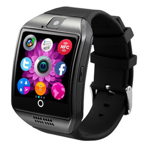

HOLA AMIGOS TENGO UN SMARTWATCH Q18 PERO NO SE SI PODRE AÑADIRLE LAS ESFERAS ME SERVIRÍA DE MUCHO SU APORTE

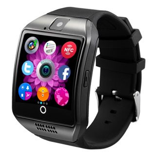

HOLA AMIGO TENGO UN SMARTWATCH Q18 PERO NO SE SI PODRE AÑADIRLE ESFERAS ME SERVIRA DE MUCHO SU APORTE.
Hola @ivanm siento decirte que tu smartwatch no es compatible con VXP, no podrás instalar más watchfaces

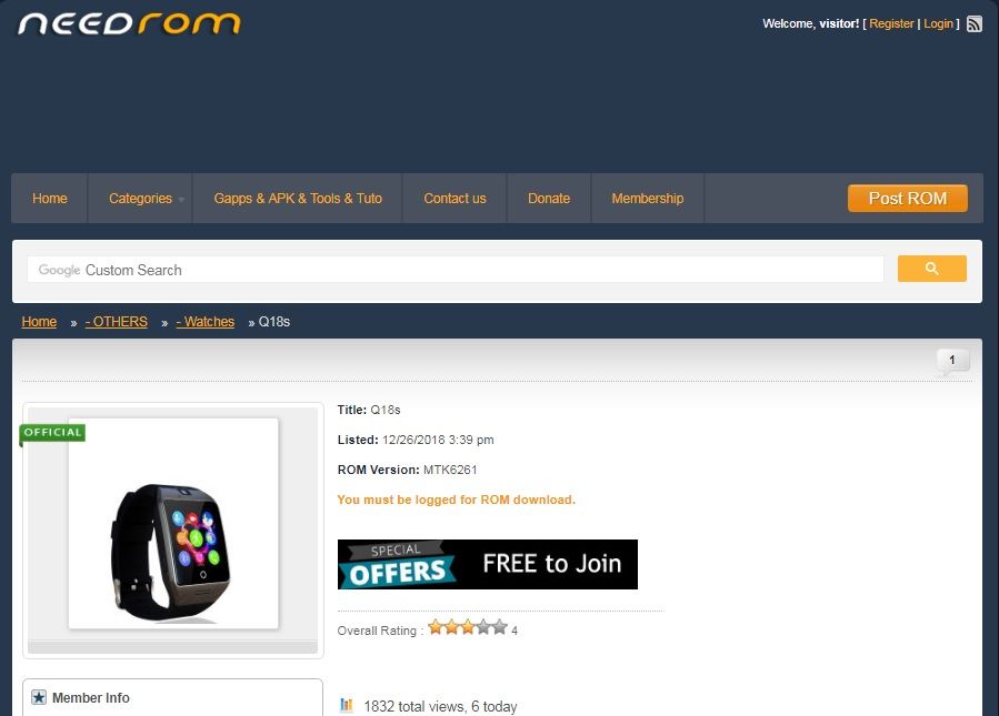

Muchas gracias por tu aporte. también tengo una consulta mas, sera que podre cambiar el firmware a otra version sin poder dañarlo, llevo investigando esto hace un par de meses y no se si sera posible, ingrese a una pagina llamada needrom y me aparece un firmware mas actualizado.

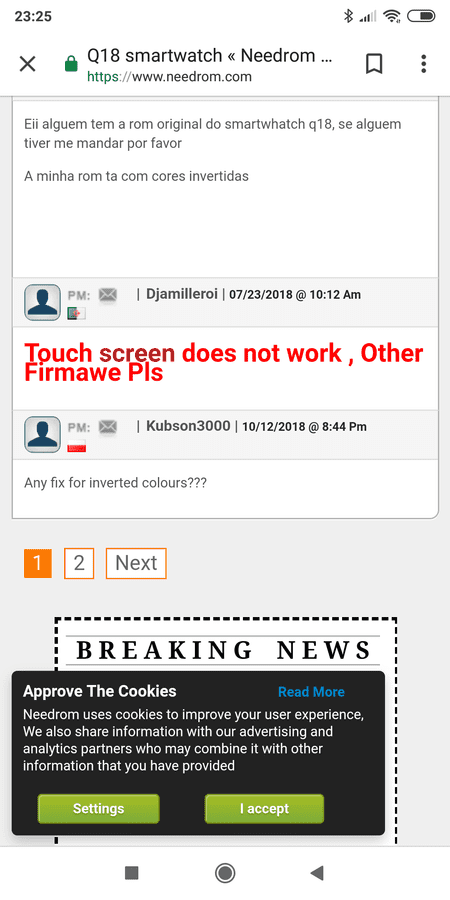

Mira lo que dicen de esa versión.
¡Pantalla táctil no funciona! Si te funciona bien, mejor dejarlo como esta.

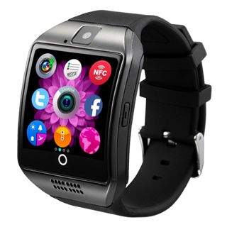

SI ES UN POCO ARRIESGADO, EL PROBLEMA ES QUE NO PUEDO CAMBIAR EL FONDO DE PANTALLA Y PUES YA INTENTE TODOS LOS MÉTODOS POSIBLES PERO NO TIENE LA OPCIÓN DE CAMBIAR EL FONDO. CREO QUE ESTE MODELO ES MUY SENCILLO.
