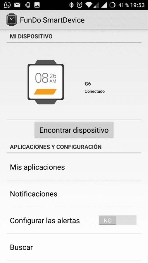

  • Para poder hacerlo necesitamos descargar la aplicación de la store: "Fundo Smartdevices"
FunDo SmartDevice - Aplicaciones de Android en Google Play
La aplicación viene en castellano y nos permitirá añadir las esferas a nuestro reloj.

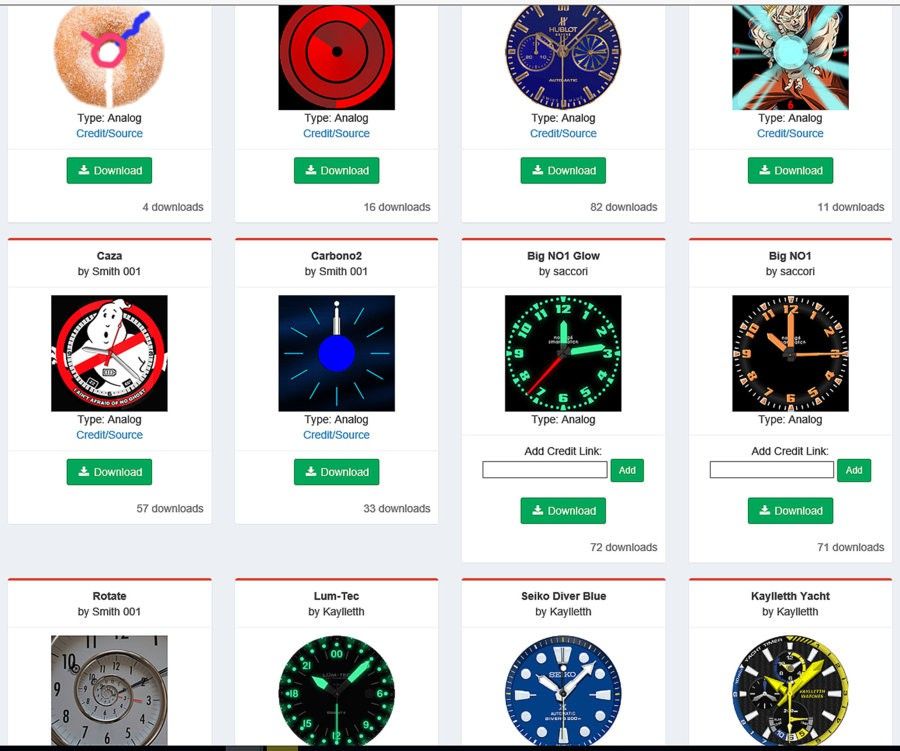

  • Descargar las esferas
Para descargar las esferas iremos a esta pagina, donde además nos explican como hacerlo:
Watch Face UP - Download Free Android Watch Faces and VXP Watch Faces
Las esferas que nos interesan son las que están en formato VPX.
Hay muchas esferas, tan solo tendremos que descargar las que nos interesen.
  • Vienen comprimidas y al descomprimirlas veremos tres archivos.

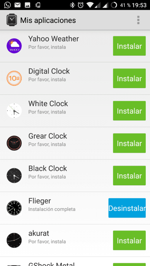

Para instalar la esfera, solo tendremos que abrir la aplicación fundo, con el reloj sincronizado.
  • Abrimos la apk fundo
  • Vamos a aplicaciones
  • Al abrir aplicaciones observaremos que nos aparecen las esferas que añadimos antes
  • Le damos a instalar y la tendremos lista para usar cuando queramos.
Importante: Instalar y desinstalar las esferas siempre con la aplicación, nunca directamente con el reloj
Si al instalar las esferas no se ven las manecillas ( a mi me paso), solo teneis que reiniciar el reloj y listo.
