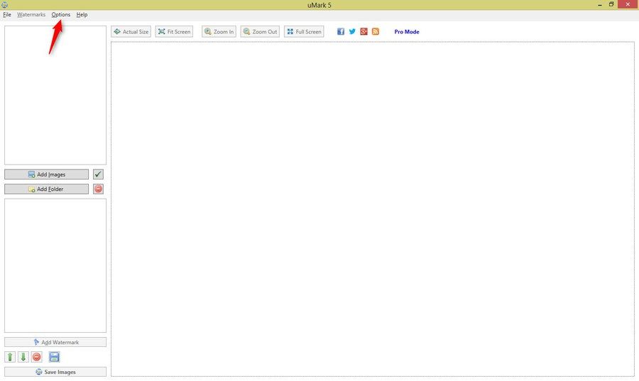

Una vez instalado, lo abrimos y accedemos al menú principal:
Como vemos está en inglés, no pasa nada, vamos a options...
Y en options pinchamos en Select Language

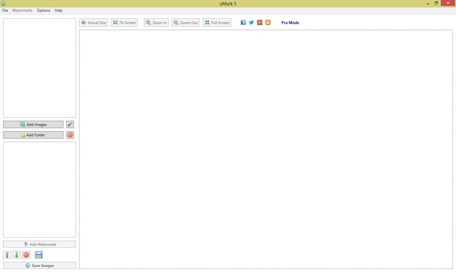

Ahora reiniciamos el programa, y ya lo tenemos en perfecto español.
Ya en espeañol, vamos al lío:

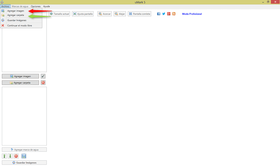

Abrimos en menu "Archivo" y veremos 2 opciones para abrir:
Agregar imagen... (flecha roja) Si queremos agregar imágenes determinadas. Al pinchar se abrirá una ventana de selección donde podemos elegir una foto, o bien si pulsamos control mientras seleccionamos, podremos seleccionar varias. Esta es la que voy a usar yo.
Agregar carpeta: Esta es util si queremos seleccionar todas las fotos de una carpeta... Si no sois tan desorganizados como yo y teneis todo bien ordenado, es la mejor opción: se abre una ventana para que eligas la carpeta y los tipos de archivo que quieres importar.

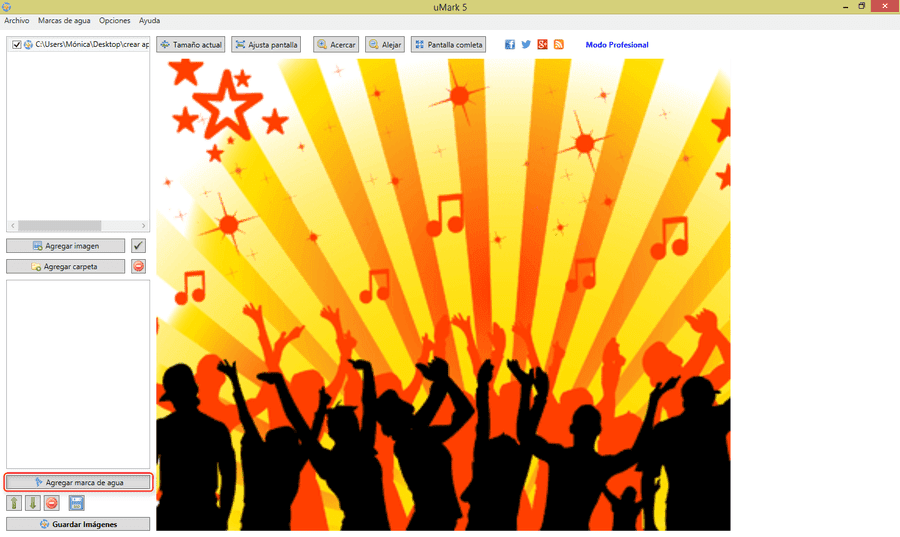

Una vez cargados pasamos ya a esta ventana

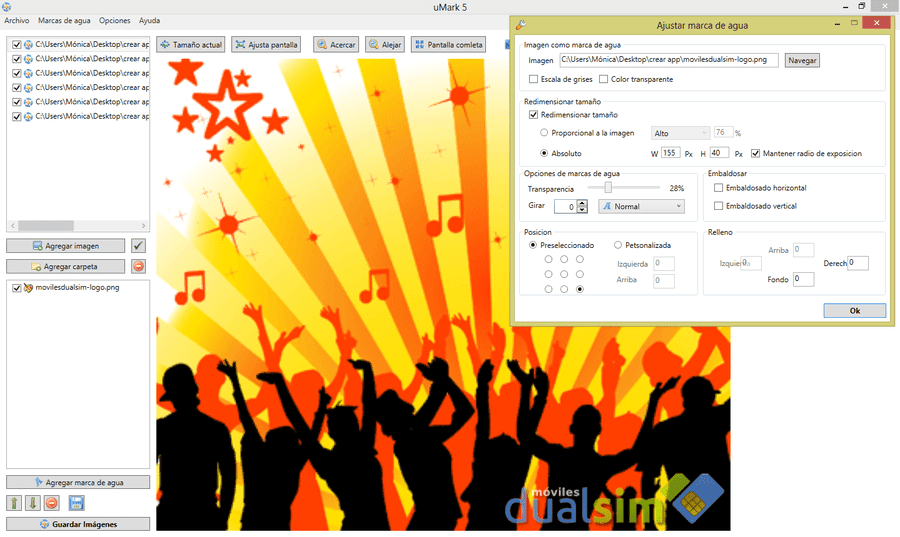

Bien, podemos ver a la izquierda una lista con los archivos seleccionados, y a la derecha, una vista previa... Ahora pinchamos abajo donde pone "Agregar marca de agua" (cuadro rojo)

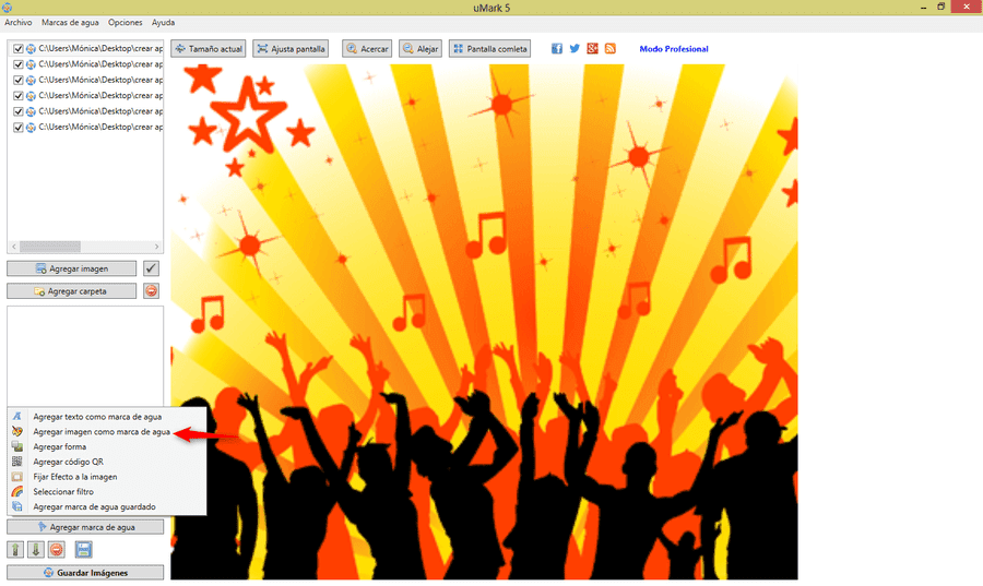

En el menu seleccionamos "agregar imagen como marca de agua"
Se abrirá una ventana de seleccion y elegimos la imagen que vayamos a usar.
Como veis, en este menu de seleccion, además de seleccionar la imagen, ajustamos tambien los parametros (transparencia, tamaño, posicion...) y vemos como queda en la vista previa de la imagen en tiempo real.
Una vez conformes con el resiltado, damos a OK
Se cierra la ventana y pinchamos abajo a la izquierda en guardar imagenes, se abre otra ventana Donde seleccionamos donde guardar, el formato de salida y el tamaño, si queremos modificarlo... una vez hecho, damos a Comienzo y empezara a procesar las imagenes, una vez termine (es rápido) saltara un aviso emergente de que ha terminado, y se abrirá una ventana en el directorio de salida, donde tendremos las imágenes ya con su marca de agua...
OJO: intentad que todas las imágenes sean del mismo tamaño, porque como la marca de agua va en pixeles, si cada una es de un tamaño, la marca saldrá diferente en cada foto.

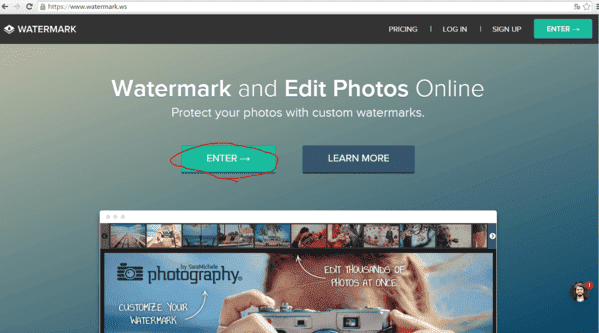

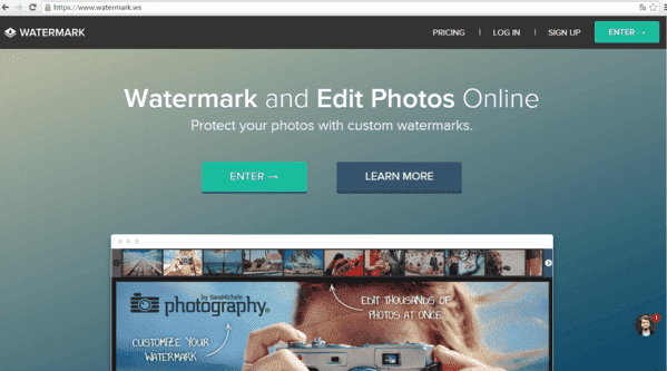

Entramos en la web https://www.watermark.ws/y accederemos a esta pagina:
Y pinchamos en Enter:
