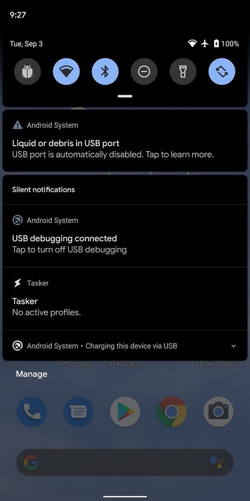

Ayer, Google lanzó la actualización estable de Android 10 para las cuatro generaciones de sus teléfonos inteligentes Pixel. Poco después, Essential lanzó la actualización estable para Essential Phone, OnePlus lanzó una versión beta para OnePlus 7 y OnePlus 7 Pro, y Xiaomi lanzó una "beta estable" para Redmi K20 Pro. Sin embargo, lo más importante para nosotros es el hecho de que Google comenzó a cargar el código fuente de Android 10 en AOSP, iniciando el desarrollo de ROM personalizado para el nuevo sistema operativo Android. Mientras examinamos las páginas públicas de AOSP y Google para la nueva versión de Android, descubrimos dos nuevas características: contaminación del puerto USB y detección de sobrecalentamiento.

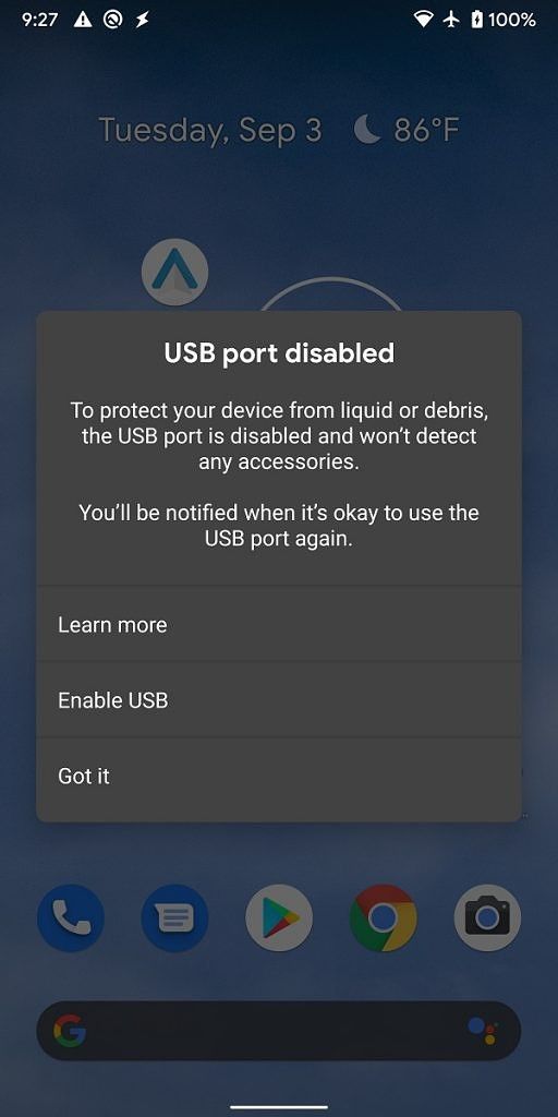

La primera función deshabilitará el puerto USB de su teléfono si detecta líquido o desechos. El sistema Android publicará una notificación informando al usuario que el puerto USB ha sido deshabilitado. Una vez que el puerto USB esté libre de líquidos o contaminantes, el sistema Android notificará al usuario que ahora es seguro insertar accesorios. Sin embargo, el usuario también tiene la opción de volver a habilitar manualmente el acceso USB después de eliminar cualquier líquido o contaminante del puerto. Dado que esta es una función anunciada de Android 10, asumimos que aparecerá en todos los dispositivos con certificación de Android.
Utilizando el comando usb dumpsys de ADB, simulé la contaminación del puerto USB para que aparezca esta notificación (que se muestra a la izquierda) y el cuadro de diálogo (que se muestra a la derecha).
