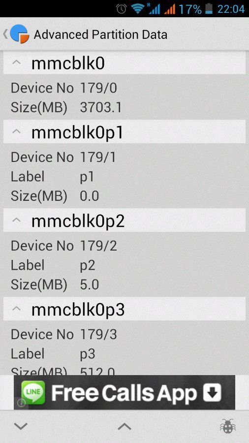

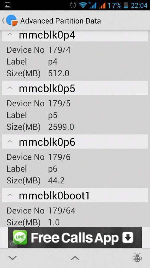

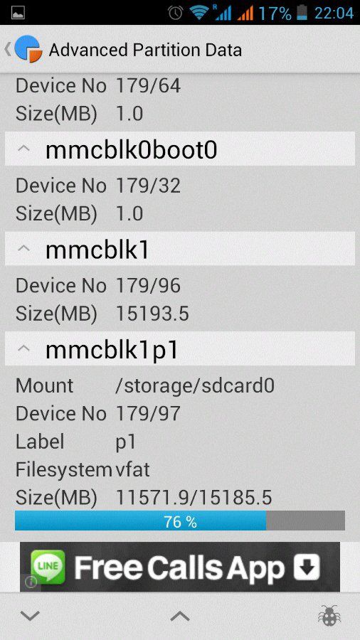

APK que se utiliza para redimensionar la memoria interna, tiene varias opciones, la que yo he usado es la última:
"Aplicaciones 3Gb, sin memoria interna"
Si queréis hacer esto mismo, antes poner este zip en la raiz de la Sd:
http://www.mediafire.com/?aa1uc0c1ppuzo45
Pulsé ese botón, una vez la Apk hizo su trabajo, solicitó reiniciar en Recovery, acepté. (Si no lo pide, lo hacemos nosotros)
2°-
Dentro ya de Recovery, hacemos un Wipe Factory Reset, y cuando termine instalamos sin reiniciar el Zip que he puesto (fundamental hacerlo).
Una vez hecho esto reiniciamos, y comprobamos que todo haya ido bien.
3°-
Si ha ido todo bien, reiniciamos de nuevo en Recovery y restauramos nuestros "Datos", solo los "data".
