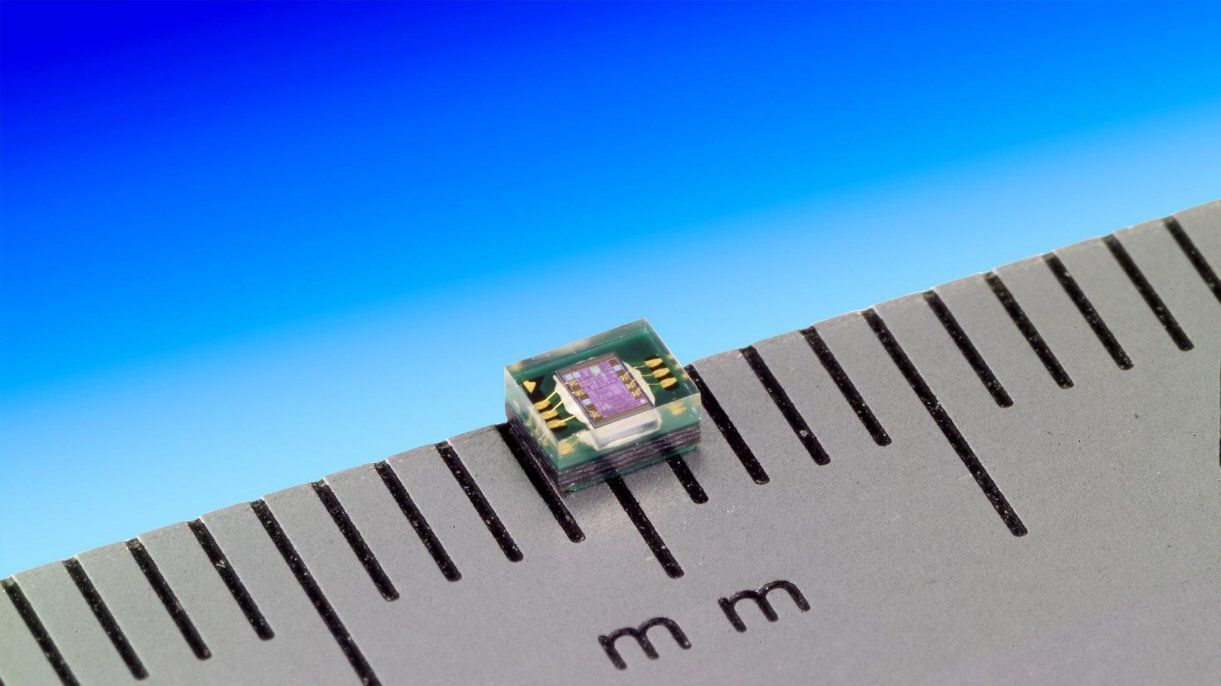

Vale se trata del este sensor, que pongo en la foto (por si alguien lo quiere buscar) y que por cierto YA esta descatalogado, motivo ?????
mal funcionamiento ?????
Salu2
