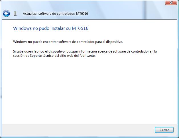

Por eso te preguntaba, es que no me deja instalarlo....
Lo único que trae el rar son dos archivos *inf ¿verdad?
Ay amigo, he ahí la trampa, y el primer comentario mío en el documento. EL FG8 es un jodido cabrón (por no decir otra cosa) y cuando lo conectas al ordenador (ESO SÍ, EL FG8 DEBERÁ ESTAR APAGADO) tienes unos segundos en los que te lo detecta como módem y puedes instalar el driver VCOM. Después, empieza a cargar la batería y entonces, Windows ya deja de detectarlo como módem.
El truco está en tener el administrador de dispositivos de Windows abierto antes de conectar el móvil, para verlo ahí en cuanto aparezca y poder abrir sus propiedades. Una vez hecho eso, ya da igual si Windows deja de detectarlo. Tú indicas que vas a actualizar el controlador, y buscas el driver VCOM del paquete que te has bajado. Ju8sto antes de darle a aceptar para que lo instale, vuelves a conectar el teléfono y de las rápidamente a aceptar. Así ya inicia la instalación, y otra vez da igual si el móvil empieza a cargar la batería y Windows vuelve a no detectarlo como módem.
Es un lío, pero es la única opción.
Otra cosa más. Veo que usas Windows 7 o Windows Vista. Si es así, tendrá que ser de 32 bits, no de 64. Y otra cosa: no dejes que Windows busque el driver automáticamente, ni en Windows Update ni en tu ordenador, tienes que indicarle tú dónde está.

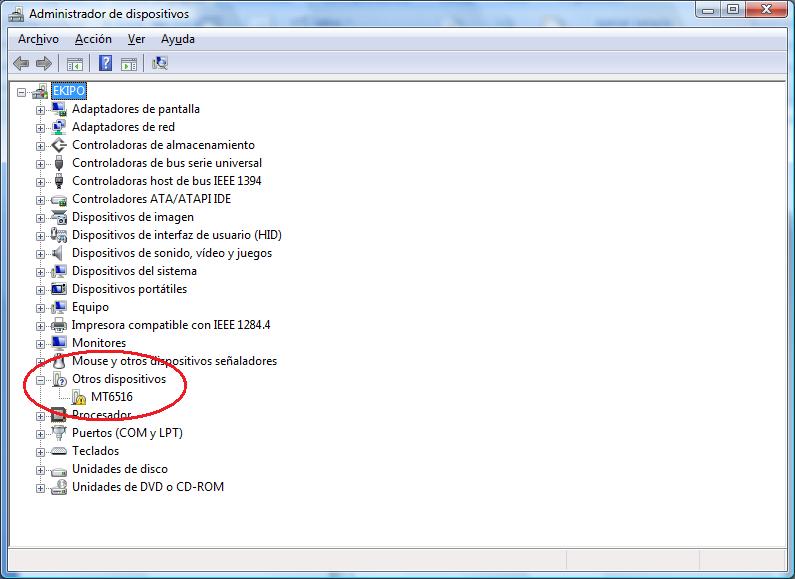

Lo que ahora no lo encuentro en el sistema ¿Cómo aparece en el Device Manager?, es que antes de hacer nada quería ver que estaba instalado bien el controlador.

Cuando conecto el terminal me aparece esas milésimas de segundo que comentabas en los puertos COM..., pero en el 19...., no sé como cambiarlo en el Smart Phone Flash y poner el 19 o pasarlo del 4 al 7....

Cuando conecto el terminal me aparece esas milésimas de segundo que comentabas en los puertos COM..., pero en el 19...., no sé como cambiarlo en el Smart Phone Flash y poner el 19 o pasarlo del 4 al 7....[/QUOTE]
Supongo que podrás cambiarlo en las propiedades del puerto, pero otra vez tendrás que hacerlo en los escasos 4 segundos que te deja el móvil.
