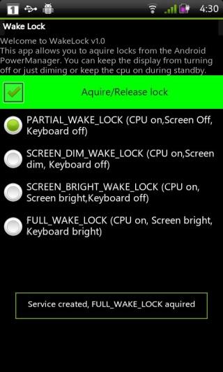

SOLUCION AL TEMA DEL BLOQUEO/APAGADO
Bueno, despues de 48h de prueba creo que he dado con la solución.
Recopilando: el sintoma de la averia es que cuando se bloquea el teclado/pantalla y no se encuentra conectado al cargador el terminal se resetea y entra en un modo que no reconoce las tarjetas, o se queda apagado teniendo que retirar la bateria para volverlo a iniciar.
Investigando: he probado con aplicaciones que modifiquen el comportamiento del bloqueo de la pantalla he encontrado WAKE LOCK (está en el Market)
http://www.androidzoom.com/android_applications/tools/wake-lock-powermanager_vibh.html
Se trata de control del bloqueo que permite gestionar en combinaciones si se bloquea el teclado, se reduce el brillo o la que más nos interesa si la CPU pasa en modo Standby.
En nuestro caso yo he optado porque todo siga su curso, menos que la CPU pase a modo standby de esa forma no se bloquea EN NINGUN CASO, pudiendo configurar el telefono con la aplicacion por defecto para que se bloquee a los segundos deseados, en mi caso 15.
Con este soft instalado puedes desbloquearlo cuantas veces desees o bloquearlo manualmente con la pulsacion del boton del telefono sin riesgo a que se bloquee.
La configuracion queda como sigue:
Se instala como servicio de sistema, pero he notado que en alguna ocasion tras apagar por completo el movil no se habia iniciado correctamente, verificar que rueda cada vez que arrancais el telefono y por supuesto no useis un taskkiller que se lo cargue.
