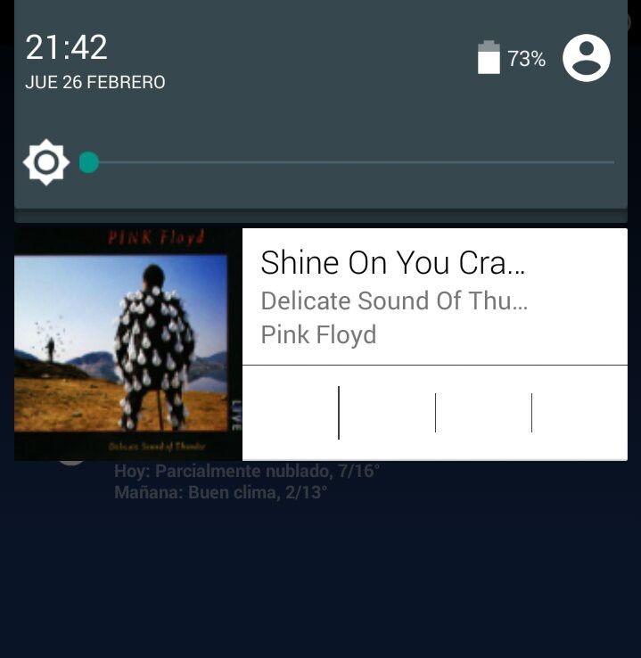

Alguien sabe como cambiar el color de las notificaciones? Con el blanco, en el spotify no se ven los controles:
Gracias!
