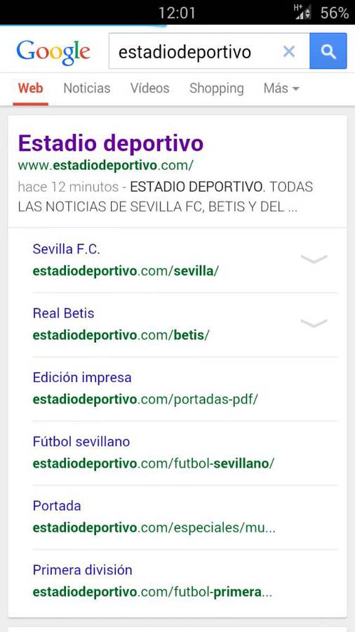

Mirar con H+ y mas de y una eternidad para cargar una página
