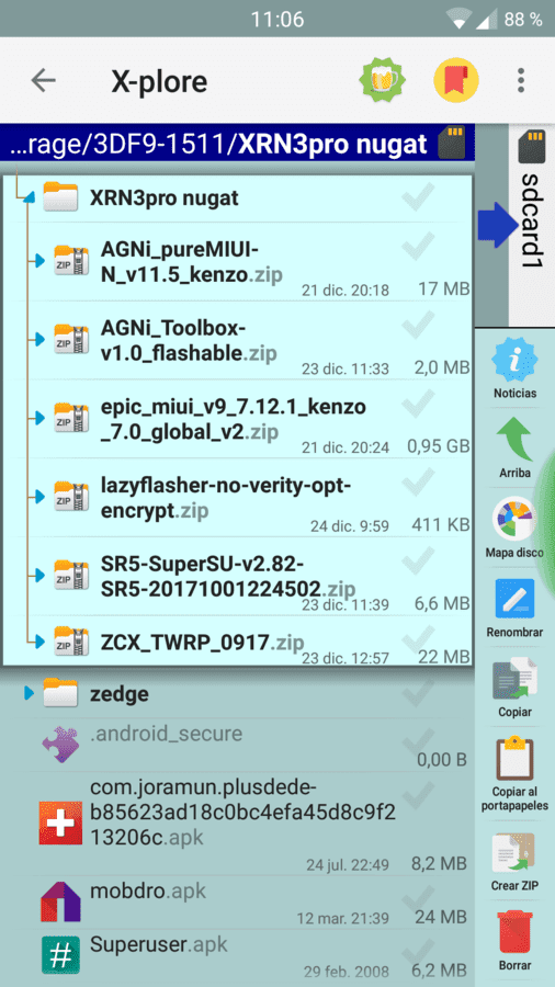

Tras primeros intentos nada @chascoberto se me queda en inicio (boot) sin arranque. Te cuento. No instalé el ZCX TWRP por ser a través de comandos adb (falta de ganas) pero.con mi antiguo TWRP se instala todo, ROM, kernel y su.
Creo tener el bootloader desbloqueado a través de cuenta con Xiaomi para modificarlo como lo hice antes. A pesar de esto intenté con lazyflasher después de instalar la ROM y ni por esas.
No tengo muy claro si utilizar un desbloqueo provisional del bootloader del que leí algo o instalar el TPRW que me dijiste por adb.
Lo cierto gracias de nuevo porque gracias al Backup tengo móvil operativo rápidamente.
[DOUBLEPOST=1514109944][/DOUBLEPOST]Por si es por algún archivo te mando captura... Screenshot_20171224-110630.png

Hola compi, que malo que no te haya resultado.
El Twrp ZCX no se instala por comandos ADB, sólo tienes que flashearlo por Twrp eligiendo la opción "imagen" y pinchar en "recovery".
Este Twrp dicen que no cierra el bootloader y es mucho mejor, te lo recomiendo.
En cuanto al "Lazy flasher" yo lo uso cada vez que instalo una rom Miui por los problemas de arranque que a mí también me pasaron tiempo atrás (quedarse pegado en el inicio sin arranque).
Edité el modo de instalación en el inicio de este hilo.

Buenos días aunque ya pregunté por otro foro @chascoberto he podido comprobar algunas cosas pero sigo sin poder cambiar desde ResurrectionRemix sin que se quede en bootlop.
He comprobado que tengo el bootloader desbloqueado. He probado a meter a través de TPRW que me recomendaste y nada no arranca
Por favor dime las versiones exactas que has instalado tanto del firmware, ROM, como del kernel de esa nueva ROM y si lo ves bien crear un nuevo hilo por aqui. Por ejemplo encuentro el kernel denominado AgniLOS-N 11.7 y no si es este... Y el firmware me sale este miui_HMNote3ProGlobal_7.12.21_Firmware.....
