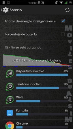

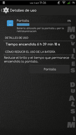

Sin duda esta es la Rom que mejor me va. No vuelvo a cambiarla. Mirar el consumo

Esta es la mejor, a mi gusto. Gestiona mejor la Ram que las Miui. Tu al tener solo 1Gb. Notaras diferencia.
