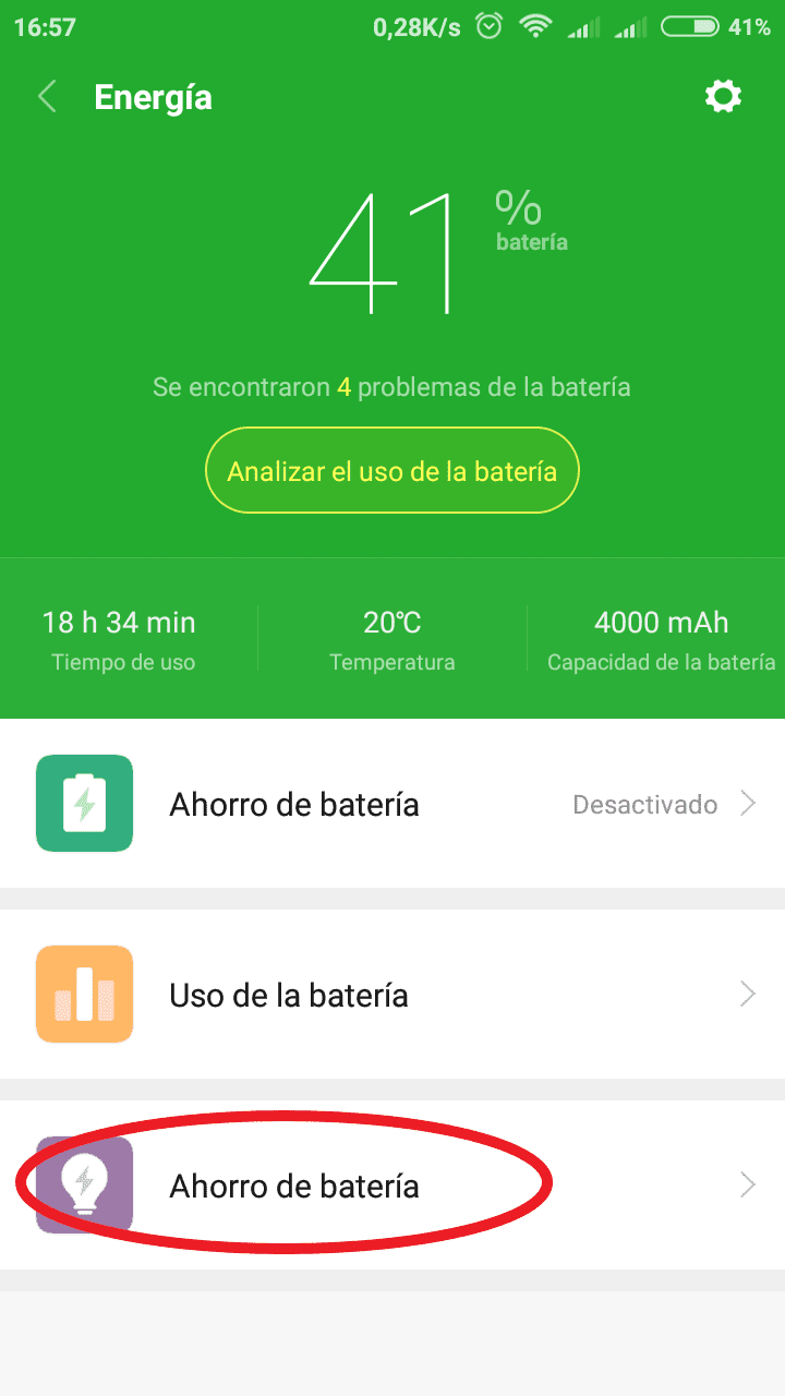

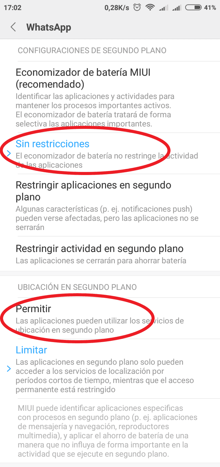

PD: Esto creo que puede funcionar: en la app Uso de batería > Ahorro de batería (el icono lila) > Strava (o la app que quieras) > (Configuración en segundo plano) Sin restricciones y (Ubicación en segundo plano) Permitir
Gracias. Lo probaré y también te digo si gasta mucha batería
Funciona de maravilla. Y el gasto de batería normal, osea que gasta lo normal. Muchas gracias por tu ayuda
