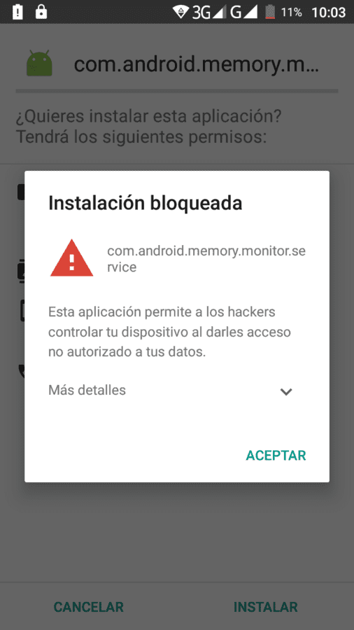

hola, tengo un problemilla con el cubot note s, y es que de vez en cuando me sale que una apps intentan instalarse (ver foto) y aveces se instalan solas, la rom es la 6.0 v3, la formatee hace poco y nada mas formatearla ya salian los mensajes esos. que son y como eliminarlas definitivamentes?
aqui teneis una captura que hize hace unos dias, tambien aparte de esa sale un llamada airplane, otra llamada subwway y otra llamada clean master app tool. (estas tres anteriores hace tiempo que ya no me salen, pero la que muestro en la captura todos los dias)
pd: en los ajustes, seguridad, tengo puesto que no se permitan origenes desconozidos, pero estas apps lo ponen en permitir sin avisas ni nada.

por que no lo rooteas y congelas esas apps con link2sd, o directamente las desinstalas?

O que instale un firewall y bloquee el acceso a internet de esas, por ejemplo. Yo antes de tener que hacer root , le instalé un firewall y todo lo que tenía de adware spyware y demás no salía más en pantalla. Aunque luego logré rootear y eliminar las apk persistentes

instale el avg antivirus, me detecto las app y las borro, pero volvieron a aparecer
[DOUBLEPOST=1491479442][/DOUBLEPOST]lo acabo de formatear, aver si ahora no salen
hay alguna app que se llama experiencia de usuario o algo similar?, si la hay congelala

Dije firewall, no antivirus, si un firewall lo configuras bien, no te pasará otra vez lo que citas. Ya te digo que a mí con mi actual dispositivo me pasaba hasta que instalé el firewall y bloqueé el acceso a red de las aplicaciones que me generaban esas molestias :blush:
En tu caso sería encontrarlas y borrarlas, siendo root y todo eso, si no quieres root, pues simplemente con el programa de firewall, localizar y asegurarte de las que son que te generan esa molestia y voilà ! :blush:
@Joelrh97 Puede que se haya instalado con alguna App que tú hayas bajado o hayas activado sin querer?
Si no encuentras el App que te ha mencionado @franjhv o si realizando lo que te pone @Juan-José no se soluciona,haz una prueba muy sencilla, vuelve a ponerlo a modo de fábrica pero a la hora de configurar activa si te da la opción de " no gracias, móvil nuevo ",pon tu cuenta Gmail, a ver si te vuelve a salir.
Si lo hace, entonces es un App que con la cuenta tuya la detecta y la vuelve a instalar, te quedaría probar con una nueva cuenta Gmail haciendo la configuración desde " no gracias móvil nuevo", si te volviera a salir la otra solución seria volver a flashear el móvil , si al comenzar la configuración te dice algo así como que tienes una cuenta y que google instale todo, un poco más abajo suele poner " no gracias móvil nuevo ", desde ahí tendrías que volver a configurar el móvil.
