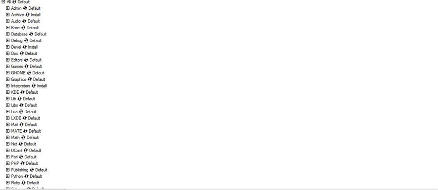

Tenemos que instalar cygwin, abra el archivo setup.exe, solo aprete next hasta que esté en la pantalla de selección de paquetes
Devel
Interpreters
Archive
Web
Editors
Util
Ahora ve a tomar un cafecito, por que esto demora un tiempo.

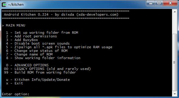

Escribimos cd kitchen en el termInal y despues ./menu. Quedando asi.
Si todo a ido bien, nos saldra el menu de la kitchen

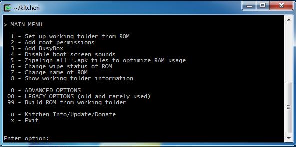

Escribimos cd kitchen en el termInal y despues ./menu. Y nos saldra ya la kitchen.

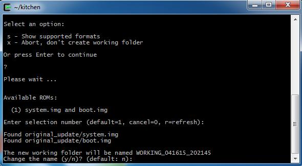

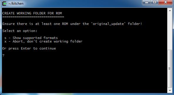

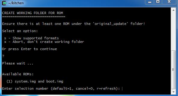

Ahora elegimos la opcion 1 y le damos a intro.Saldra esta pantalla.
Volvemos a dar a intro y nos detectara tanto el boot.img como el system.img

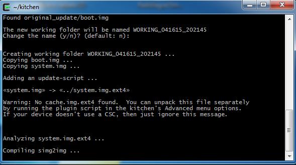

Lo dejamos como esta y le volvemos a dar a intro. Nos preguntara si queremos cambiar el monbre de la carpeta donde vamos a crear la rom.(esto es opcional a gusto de cada uno, puedes cambiarla o darle simplemte a intro para ir al siguiente paso.)

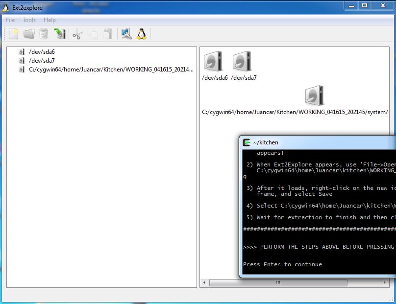

Le damos a intro y dejamos que trabaje el solo asta que los salga un programa con un pinguino.(puede que te salga un cartelito en este paso, darle a aceptar para que se abra el programa).

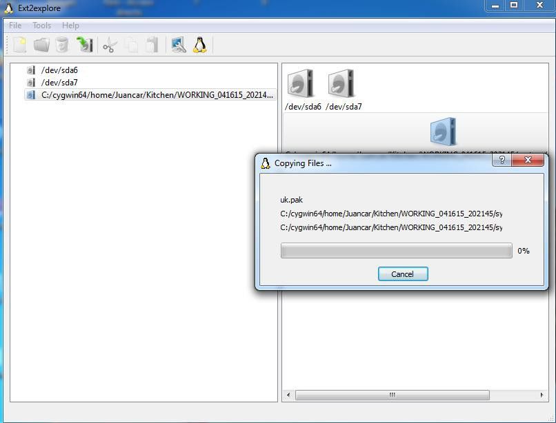

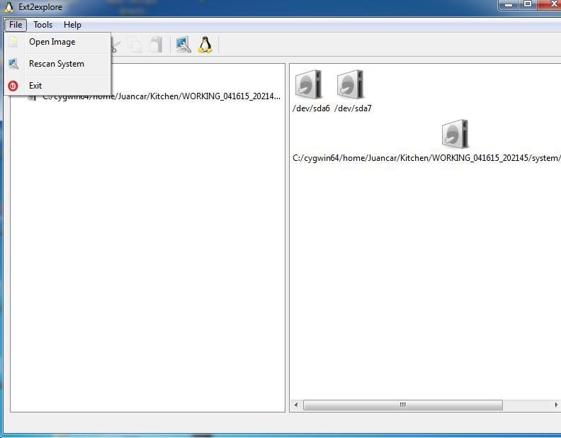

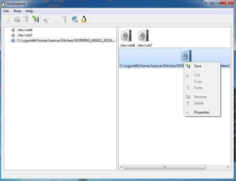

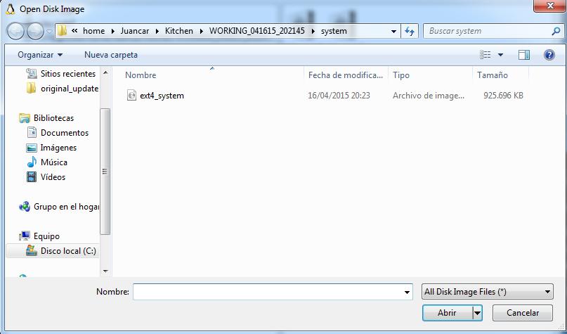

Le damos a File/Open image y nos dirigimos a la ruta que nos dio la kitchen y selecionamos el archivo ext4_system que nos ha creado.
Ahora en la ventana derecha nos saldra un nuevo icono. Nos ponemos encima de el, pulsamos el boron derecho de nuestro raton y del damos a save siguiendo la ruta que nos indica.

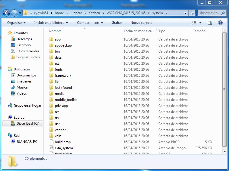

Ahora si vamos a la ruta
C:\cygwin\home\Nombre de usuario\Kitchen\WORKING_041615_202145\system (El nombre WORKING_041615_202145 es el que uso yo para mi cocina), el vuestro sera el que hos cree la kitchen.
Vereis vuestra rom ya desempaquetada.

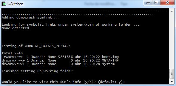

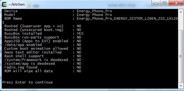

Ahora volvemos al terminal y le damos a intro y le dejaremos que trabaje. Nos preguntara si queremos ver el estado de nuestra rom.
Le damos a intro y nos lo mostrara.

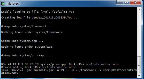

Los dispositivos con chip mtk, se necesita otro proceso para deodexar la rom, para ello nos bajaremos el unreal-deoxex
Dropbox: Google Translate ... Deodex.rar
MEGA: https://mega.co.nz/#!V5ZzCRTT!eKaEaAySU ... f6lDP3ZezU
Diseñado para arreglar el error de:
UNEXPECTED TOP-LEVEL EXCEPTION:
org.jf.dexlib.Util.ExceptionWithContext: regCount does not match the number of a
rguments of the method
Una vez descargardo lo descomprimimos en nuestro escritorio, dentro veremos que hay unos cuantos archivos y una carpeta llamada system.
Dentro de la carpeta system crearemos una carpeta llamada app y otra llamada framework
Ahora vamos a la carpeta donde tenemos descomprimida la rom y copiamos el contenido de la carpeta app y la carpeta framework a las nuevas carpetas que creamos en el programa unreal-deodex.
Ejecutamos el Deodex.bat y esperamos a que el programa termine de deodexar la rom, cuando termine nos dara el mensaje de finalizado.
Copiamos de nuevo las aplicaciones a nuestra rom.
El programa no trae soporte para la carpeta priv-app, asi que aremos lo siguiente. Copiamos el contenido de la carpeta priv-app a la carpeta app de el programa unreal-deodex y de nuevo ejecutamos el Deodex.bat y eperamos a que temine.
Copiamos de nuevo las aplicaciones a la capeta priv-app de nuestra nuestra rom.

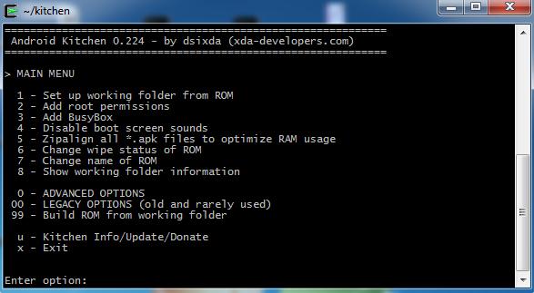

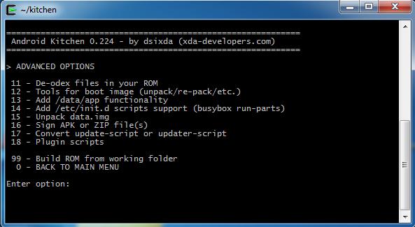

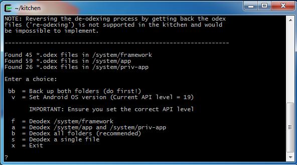

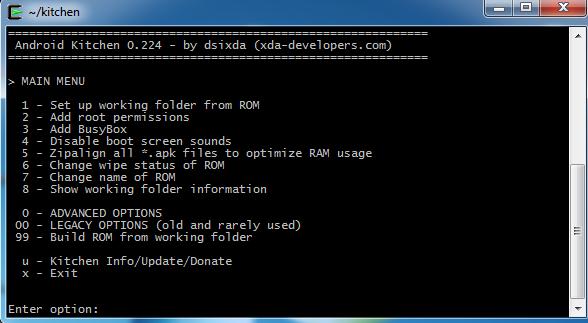

Ya en el menu principal le damos a 0 y nos saldra esta pantalla.
Ahora nos dara una cuantas opciones, la que nos interesa son la V que seria la api en la que estamos trabajando y la B que es con lo que realizaremos el deoxeo de las aplicaciones.

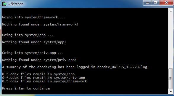

Cambiamos el api si hace falta y despues pulsaremos B para empezar el deoxeo. (Esto demora un buen rato, asi que tomense otro cafecin)
Cuando termine, si todo a ido bien nos saldra un pantalla parecida a esta.

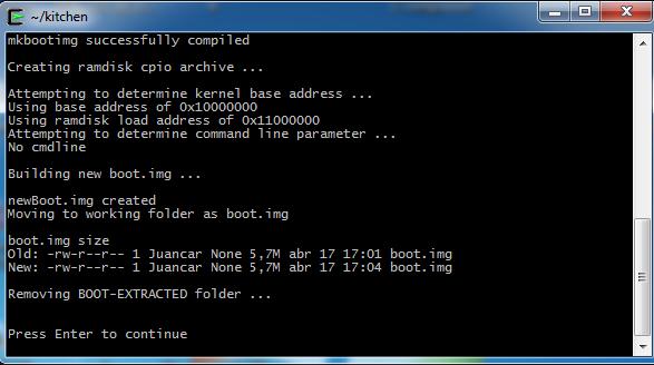

Ahora le damos a intro, y despues a 0 para volver al menu principal.

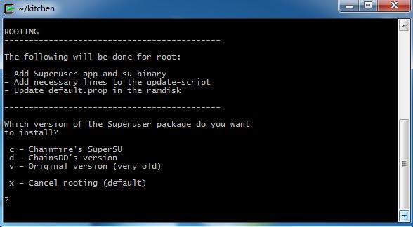

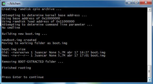

Ahora le daremos a la opcion 2 para rootear nuestra rom.
Y despues a intro sin tocar nada y rooteara nuestra rom.

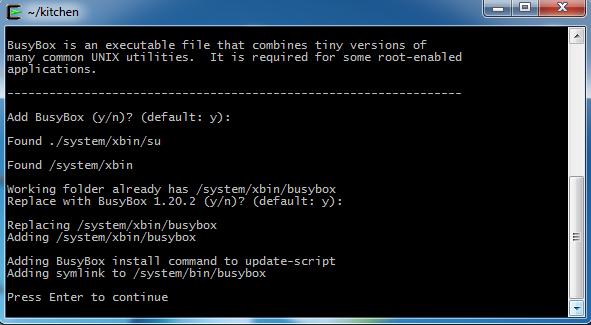

Le damos a intro y volveremos al menus principal. Le damos a la opcion 3 y procedermos a instalar el busybox a nuestra rom.

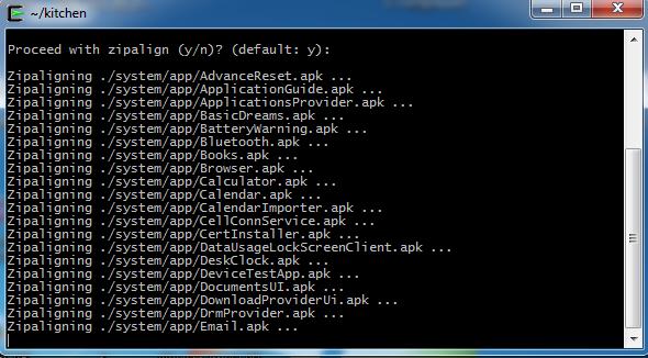

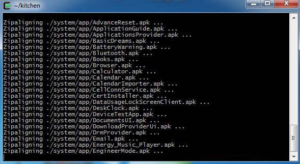

Damos de nuevo a intro, y de nuevo iremos al menu principal. Ahora le damos a la opcion 5 y empezara hacernos el zipaling a las aplicaciones y jar.

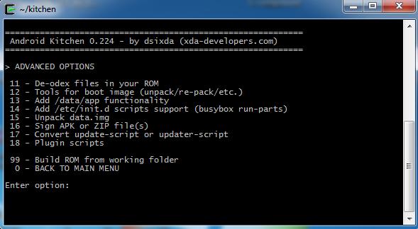

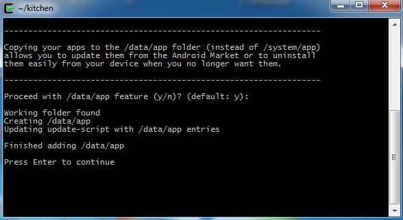

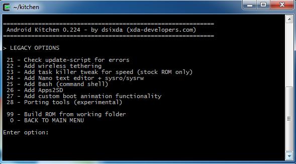

Cuando termine, volvemos al menu principal, le damos a la opcion 0 y despues a la opcion 13. Asi la rom tendra soporte en la carpeta data/app para poder meter aplicaciones de la play store, launcher, etc...
Ahora volvemos al menu principal, y le damos a la opcion 14. Asi tendremos soporte para la carpeta init.d donde podremos meter nuestros scrips.

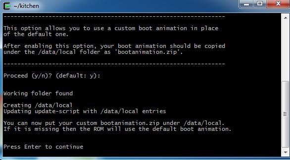

Ahora volvemos al menu principal y le damos a la opcion 00 y despues a 27. Con esto tendremos soporte para el bootnimation en la carpeta data/local de nuestra rom.

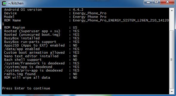

Ahora volvemos al menu principal y del damos a la opcion 8. Veremos el estado de nuestra rom y si todo es correcto.
Volvemos al menu principal y seleccionamos la opcion 99, lo dejamos tal como esta y le damos a intro.

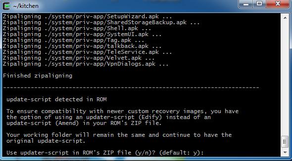

Nos realizara otro zipaling a la aplicaciones y jar de nuestra rom.

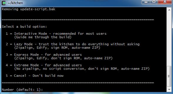

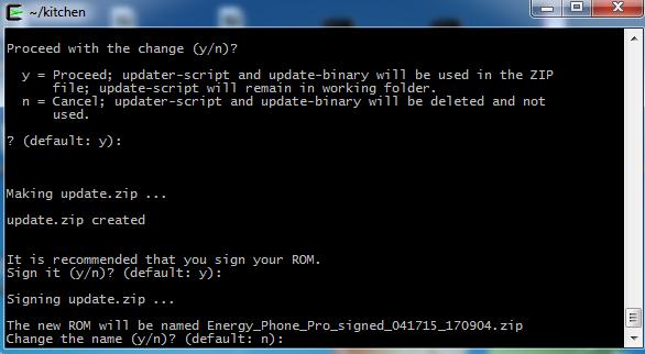

Caundo termine nos dara este mensaje. Le damos a intro sin tocar nada

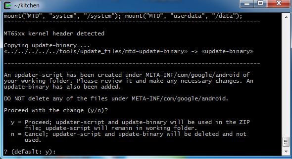

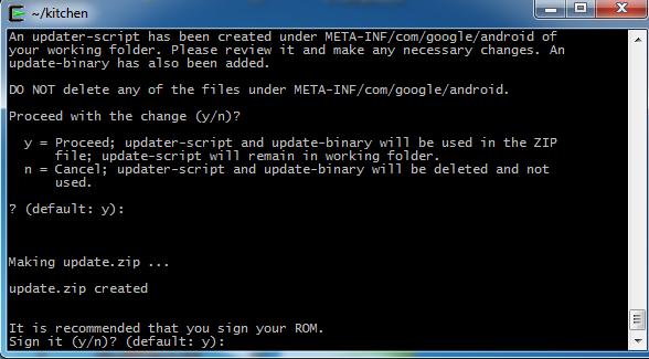

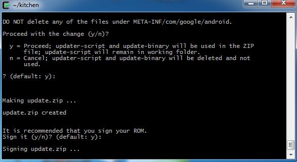

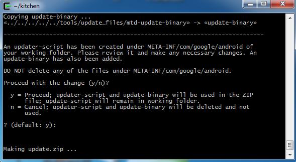

Ahora nos preguntara si queremos un updater script. Le damos a Y e intro.
Ahora nos preguntara si queremos firmar la rom, le marcamos Y e intro. Comenzara a firmar nuestra rom.

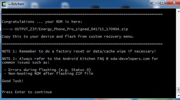

Ahora nos preguntara si queremos cambiar el nombre de nuestra rom. (ESTO YA ES A GUSTO DE CADA UNO)
Si no queremos cambiarlo, le damos a intro, y ya nos dira que terminamos nuestra rom sin errores..

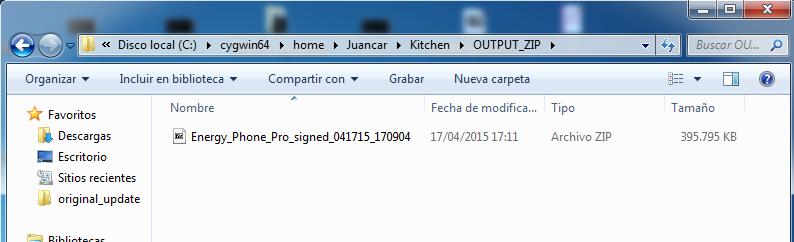

Ahora vamos a la carpeta donde tenemos la kitchen y veremos una nueva carpeta llamada OUPPUT_ZIP. Dentro ya estra nuestra rom en formato zip.
(ACUERDENSE DE BORRAR EL ARCHIVO EXT4_SYSTEM DE LA CARPETA SYSTEM DEL ZIP DE LA ROM.)

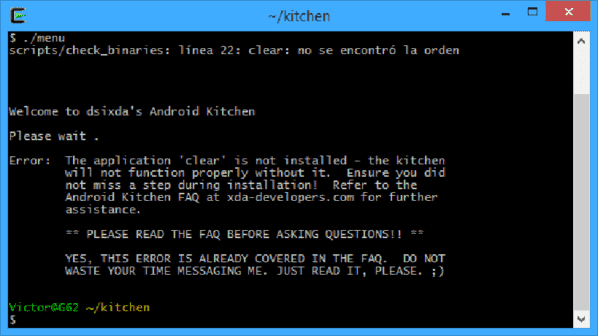

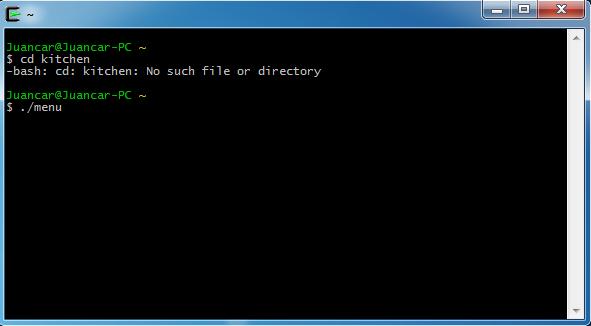

Ahora si todo a ido bien, procedermos a abir el CYGWIN. Abrimos el terminal desde el nuevo icono creado en el escritorio.
no paso de aqui, donde dice "Instalamos SDK android" a que se refiere, se supone que lo habiamos instalado antes.
y paso 6, me sale un error---> adjuntado

no lo se... yo solo sigo los pasos previo a portar la rom, imagine que si me lo pide es por que en algunos de los siguientes pasos se necesitara..........
mi objetivo es portar una rom, no cocinarla de cero.
No es solo seguir los pasos, también saber y entender lo que estas haciendo y tener claro que rom vas a portar porque el terminal al que pertenezca tiene que ser de idénticas prestaciones al nuestro.
