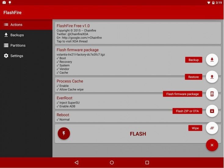

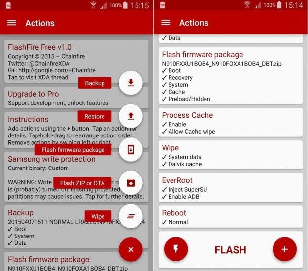

FlashFire es una aplicación que se encuentra en fase Beta, pero que ya tiene bien definidas sus características. Se trata de una aplicación que requiere permisos de super usuario (o root) para funcionar. Gracias a los permisos de superusuario, es capaz de emular un entorno similar al que nos encontramos en los recoverys personalizados.
Gracias a ello, con FlashFire podemos realizar las tareas que requerirían de un recovery personalizado, sin necesidad de instalar uno. El primer paso es tener root en nuestro teléfono, y una vez nuestro teléfono esté rooteado, podremos realizar las siguientes acciones:
  • Realizar una copia de seguridad del sistema.
  • Restaurar una copia de seguridad del sistema.
  • Flashear una versión oficial del fabricante.
  • Flashear una ROM personalizada o una OTA.
  • Wipear (restablecer datos y limpiar cachés).
El procedimiento para usar FlashFire hace que sea aún más sencillo cambiar la ROM de nuestro terminal. Para poder cambiar la ROM por ejemplo, el proceso sería el siguiente.
  1. Tener rooteado nuestro teléfono.
  2. Abrir FlashFire.
  3. Pulsar el botón de realizar una copia de seguridad (muy recomendable).
  4. Descargar una ROM válida para nuestro teléfono.
  5. Pulsar el botón de flashear zip.
  6. Pulsar el botón de wipe.

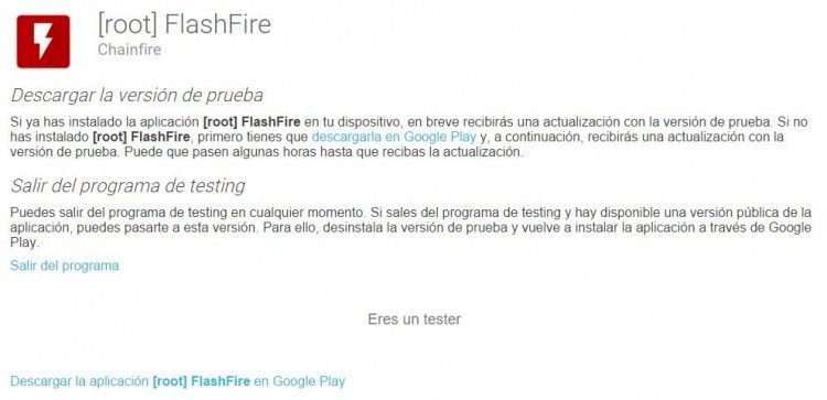

FlashFire en Google Play para Testers
Hilo general de XDA Developers
