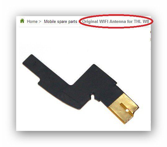

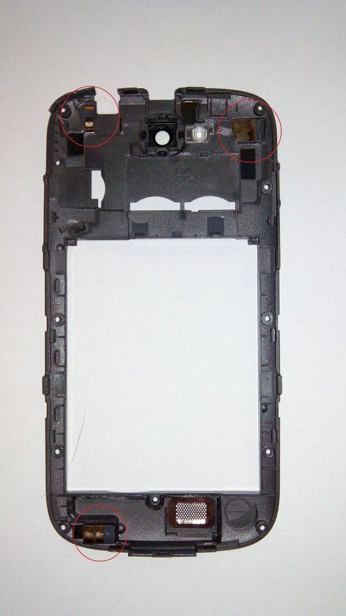

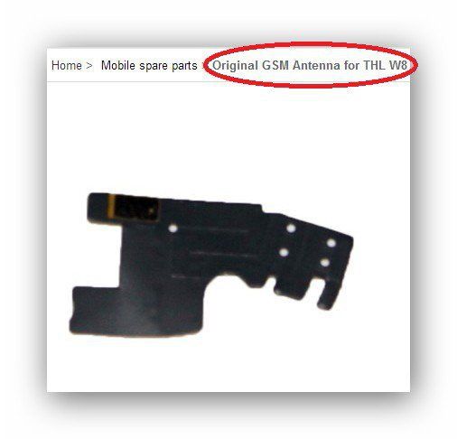

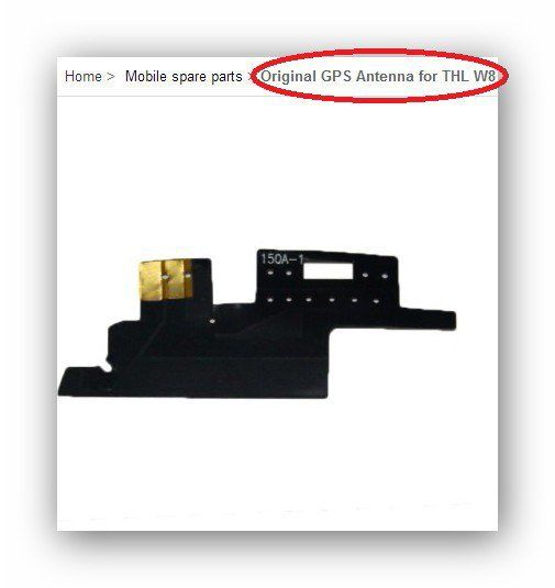

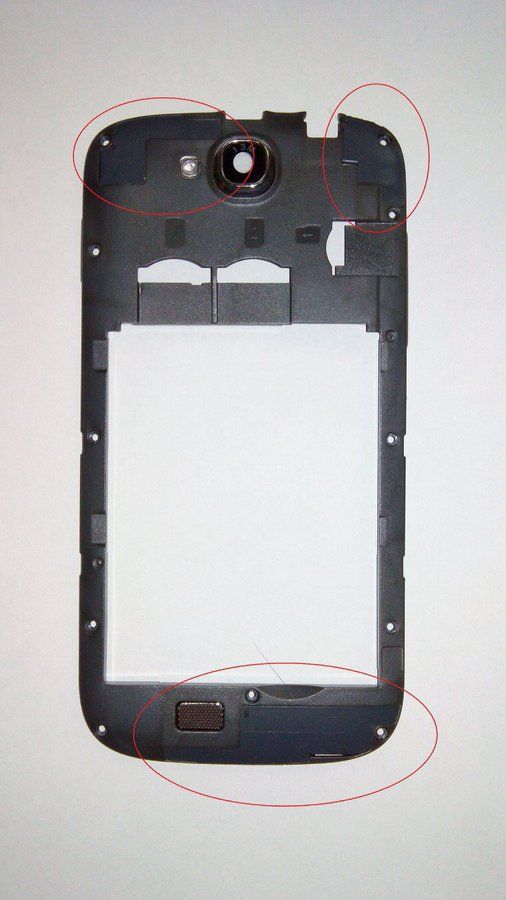

Yo ya abri un haipai,no quería hacerlo con este,pero veo que se puede hacer algo por la señal que se consigue.Pues si que se nota....si, pero no quiero tener un walkie-talkie...
Si alguien supiera donde está exactamente la antena y como es físicamente, te juro que le meto mano..., está claro que la dichosa antena es la que da por c....
Bueno, seguiremos probando cosas....[DOUBLEPOST=1385578211][/DOUBLEPOST]Acabo de ver esto...., ¿será la misma...?
Enlace roto eliminado
También le pusieron una antena de otro terminal GPS MOD I9377 + Antena HTC Hero ¡¡¡¡¡¡FUNCIONAAA¡¡¡¡¡
