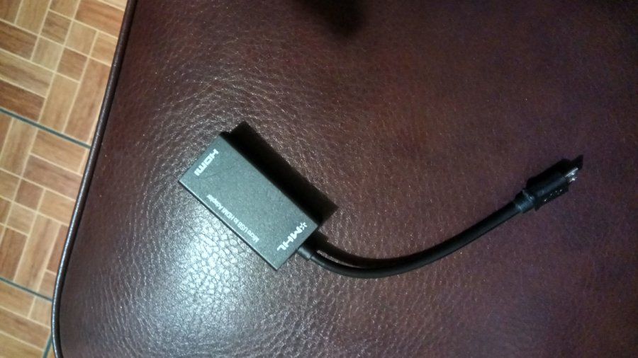

Quiero usar el otg de mi Xiaomi Redmi Pro para conectarlo vía HDMI a mi televisión pero al parecer no lo reconoce (al conectarlo, da la impresión de que esta buscando al dispositivo pero después de unos segundos, no pasa nada) ya he hecho la prueba y he conectado memorias USB al celular mediante el otg y no ha ávido problema (las reconoce perfectamente). He estado usando el objeto de la imagen para conectar él celular al HDMI.
Espero puedan ayudarme.

¿Estás seguro que el Redmi Pro soporta protocolo MHL?. Yo diría que no.

Si tu tv es smart puedes conectarte por wifi mediante dlna o alguna app que envie la pantalla de tu movil al tv, pero no se que pretendes hacer, ni que tienes.

No, mi tv no es smart... Solo quería conectar mi Xiaomi a ella vía HDMI y así poder ver todo él contenido del celular en la pantalla de la tv

Entonces solo te queda, siempre que tenga tu tv hdmi, adquirir un aparato stick hdmi smart tv y mejor que sea multiprotocolo. Esto hará que tu tv tenga wifi y podrás pasar contenido a tu tv, enviar la pantalla y otras cosas que investigues, es la única opción.
