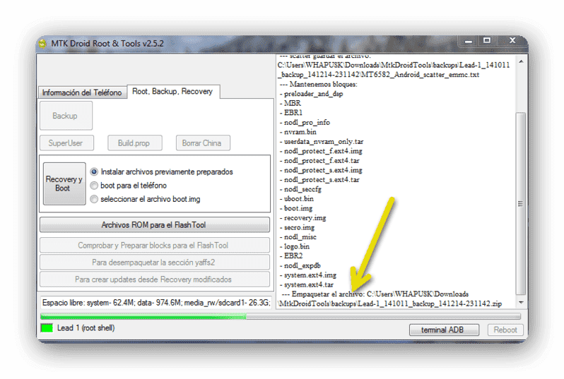

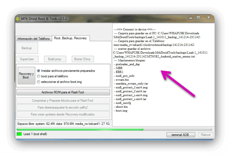

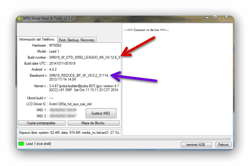

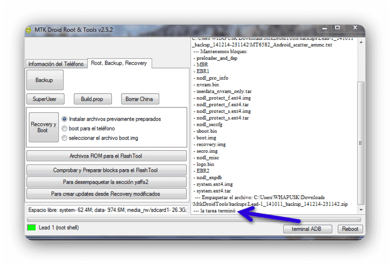

@david murias Haz una captura de la información que te da el programa, te mando una de mi móvil para que veas.
Luego donde poner root dale para ver si te lo hace, si lo hace luego podrás hacer un backup de toda la rom que lleva el móvil, también te paso unas imágenes, y también puedes hacer un backup de los imei del móvil.
