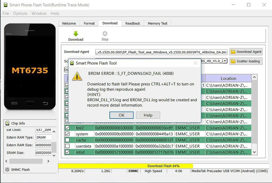

@KENSEI yo creo que lo inicié como administrador... estoy seguro, pero ahora con el 2o intento, hago lo mismo, le doy a download, conecto el usb y nada... ni franja roja ni nada de nada.
Error 4008
Mensaje: BROM ERROR : S_FT_DOWNLOAD_FAIL (4008).
Motivo: El SP Flash tool se ha encontrado con un error cuando intentaba flashear algunos archivos.
Solución:
  • Asegúrese que la batería está en el interior del teléfono, y este está apagado antes de flashear.
  • Intente utilizar una versión más nueva del SP flash tool.
  • Cambie el Puerto USB.
  • Utilice la opción de formato cuando descargue en SP flash tool.
@Iron_Ra
Como tienes batería no extraíble, pulsa volumen + y Power a la vez cuando pongas el USB en el PC.
@Iron_Ra Veo en el pantallazo que hay dos casillas desactivadas, actívalas.
Vuelve a poner Download y en los móviles que no se quitan la batería hay dos formas de que lo reconozca el PC.
1.) Como te he puesto pulsar volumen + y power hasta que empieza a flashear.
2.) Lo mismo pero teniendo todo el tiempo del flasheo pulsado volumen + y power.
