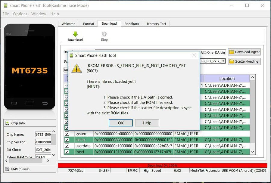

@KENSEI joliiiiiiin... ahora me sale otro error con otros errores, a ver si sabes que es. :(
Esto es al intentar instalar la ROM 3, hice el mismo procedimiento que la R5 pero sin darle a Volumen + y Btn encendido, simplemete al conectar el cable lo detecta, lo he probado 3 veces para intentar darle a los botones, pero lo reconoce al instante en que conecto el cable, sale luz roja y a los 2 segundos el error.

@Iron_Ra Eso es que no te detecta el Preloader, tienes que hacerlo con volumen + y power, ya que sino no flashea el móvil.
como ves en la casilla no está el archivo, por eso no te lo flasheara.
Error 5007
Mensaje: BROM ERROR : S_FTHND_FILE_IS_NOT_LOADED_YET (5007).
Motivo: Está intentando flashear un objeto con un parche desconocido.
Solución:
  • Asegúrese que el scatter esta en el mismo directorio que los archivos a flashear.
  • Desmarque cualquier objeto que no tenga o cuya dirección no este especificada correctamente. Marque la casilla selected for flashing.
Mira a ver si el system esta bien puesto en el archivo.
@KENSEI , no entiendo, solo descargué el ROM 3 y lo instalé igual que el 5... solo que no me deja, ni pulsando una vez vol + y bot inicio, ni tampoco dejándolo aprentado, pero dejándolo apretado sí que pasa de la luz roja, la vileta, empieza a cargar y se queda en el 13% y suena en el PC el ruido de que se desconecta el cable una y otra vez, y se para.
ahora he instalado otra vez la rom 5 porque no me iniciaba el móvil.
[DOUBLEPOST=1472234875][/DOUBLEPOST]@KENSEI es verdad ! en la R3 no está System ! puedo usar el de la Rom 5 ?
[DOUBLEPOST=1472235003][/DOUBLEPOST]olvídalo... lo tengo en el rar. parece que no lo ha descomprimido del todo correctamente
[DOUBLEPOST=1472235038][/DOUBLEPOST]vale... el fichero está dañado, ahora lo veo, voy a descargar otra versión del R3.

Eso es un error de la Rom que han puesto entonces Needrom, si te quieres arriesgar a poner el archivo System de la Rom 5 a ver que sucede, sino hace nada entonces tendrás que poner por ahora la Rom5 para recuperarlo.
@KENSEI si mejor no arriesgar... estoy descargando la v2.1 e iré bajando hasta dar con alguna que funcione, si no pues nada... dejaré la R5 y espero no tener mas problemas.
