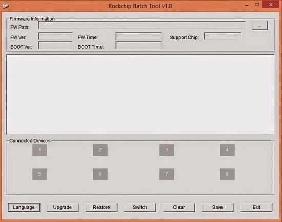

Primero , descarga e instala los drivers con el asistente rockchip :
DriverAssitant_v4.1.1.zip
Descarga y ejecuta el la herramienta de flasheo :
RKBatchTool-v1.8.rar
Te saldra algo asi :
Te vas a donde pone "firmware path" y le señalas la ruta al archivo .img que has descargado .
En tu tablet te vas a ajustes y activas la depuracion USB , la conectas al pc y pinchas en "upgrade" .
hice todo lo que me dijiste pero me salta "load firmware Failed!" y no me lo carga y ya intente con 2 firmware de la lista, tengo una duda, tendria que aparecerme algo cuando conecto la tablet en connected devices?? yo creo que debe ser algo de eso el problema
